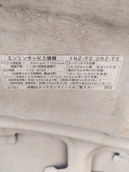

что вы выслали японодокументацию- можно "подтереться", потому что по факту на авто под капотом написано масло уровня API SJ  и никаких 0W-20
:good3::Cherna-facepalm: (Кстати в родном япономануале с 2000 г. - 20-ка прописана....)

специально сфоткал, у меня под капотом заводская наклейка на праворульной тойоте наклеена и там 15000км и это не Евро Амеро Китай рынок.....о как получается, несостыковка... и никаких SN и в мануалах не было прописано 0W-20! Видимо в японии продаваны такие же как в Европе))))

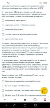

Пишут что масла SN появились в 2010 годах, от куда на моей чепырке 2000 года о них будет сказано? Или это фуфло?
Screenshot_20210922_233627_com.opera.browser.thumb.jpg.876153926ad77fb39d70abe4e454464e.jpg
