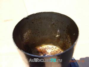

Распилил масляный фильтр BluePrint с110 (представленный RadioFanat'ом за что ему спасибо!).
Напомню Blue Print Английская компания производитель OEM-расходников для Toyota в европе. Ранее ее продукты не рассматривались, имя громкое - но как на деле не ясно. И вот представился случай.
Пробег на этом масляном фильтре 3500 км. Но двигатель очень грязный внутри - поэтому и смены такие частые.
Резба без заусенцев, штамповка напоминает Denso оригинал - на лицо сходство технологии производства.
Противодренажный клапан имеет непохожую конструкцию, он из твердой резинки - не эластичен как на Нитто или Denso.

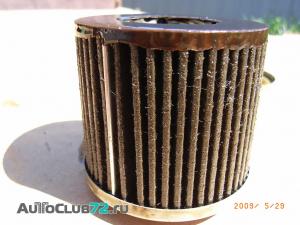

Фильтрующая гармошка, уложена акуратно, часто, фильтрующий материал толстый плотный. Состоит из валяной волосянки. Сама катушка нормальных размеров, не маленькая как у Mann - тоесть площадь фильтрования большая. (самая большая у Nitto)
Внутри катаный лист с круглыми отверстиями
Перепускной клапан имеет схожую c Denso спиралевидную пружину - опять схожесть технологий. Сам клапан на нажатие очень тяжелый, как у Denso, Nitto. У mann был легкий - чуть что откроется...
Снимаем крышку с встроеным перепускным фильтром. Она проклеена на клей.
При снятии крышки отваливаются излишки клея, крепились они не намертво, так пальцем тронешь отвалятся! Обратите внимание что излишки эти расположены после фильтрующего элемента... Тоесть в зоне чистого масла, отрываются и идут в двигатель. Правда второго круга они уже не сделают, их отсекет сетка маслоприемника. Лишь бы в первый круг не застряли где нибудь... На ощупь эти куски не абразиные, мягкие. Но будет от них что нибудь двигателю или нет, для меня загадка.
Ребро жесткости имеется.
На стенках частички отфильтрованой грязи, это абразивные песчинки - нагар сажи. Сам фильтрующий элемент тоже в такой грязи - в чистой зоне - все ок. Не пропустил...
Выводы: Масляный фильтр BluePrint очень похож на оригинал для Европы. Технологии схожи. Хороший фильтрующий материал, большая площадь фильтрации, перепускной клапан хорошо держит просто так не откроется, часто уложенная гармошка. Стоимость данного фильтра на Exist порядка 200р. Минус - неудачная посадка крышки перепускного на клей, имеются излишки (капельки застывшие) которые чуть что пойдут в ЦПГ. Но не пошли же вроде... :) Оторвались они только когда я снял крышку - правда почти не применив силы. ИМХО фильтр нормальный, чуть до Nitto Toyota не дотягивает изза этого минуса (в моих глазах) но пользовать можно, а куски эти имхо не факт что оторвутся, не факт что помешают работе двигателя. Вообщем двоякие впечатления - судите сами :down:

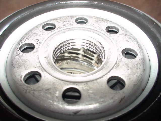

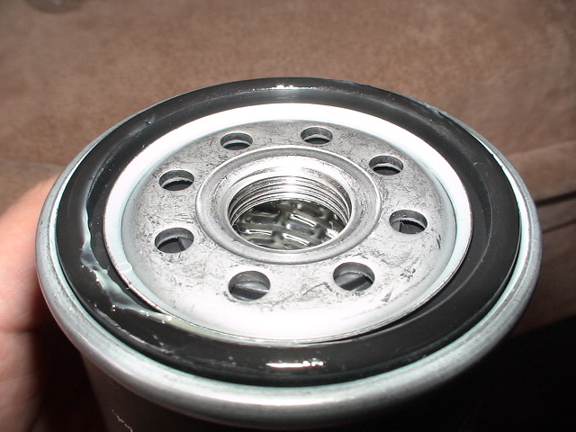

Мужики! есть какие-либо мысли по поводу геометрии выходных отверстий внутри масляного фильтра? Купил фильтр, а у него интересные узкие прямоугольные отверстия...
Второй вопрос: у фильтра на 2 и 3 картинках совсем нету противодринажного и байпасного клапанов, он снизу просто залит герметиком :pardon:
Фильтра соответственно BP ADC42103 и BP ADG02102
во многих моторах opel/daewoo/chevrolet клапана стоят в блоке двс(масло-насос)
Относительно геометрии отверстий "стакана" фильтра:
Лучше или хуже по сравнению с обычными круглыми отверстиями сложно судить, единственное, что следует отметить, жесткость (сопротивление деформированию) подобного "стакана" намного выше. Подобную конструкцию применяют Clean Filters (Италия): пример

такие отогнутые просечки у большинства фильтров стандартны, но думаю что они достаточно сильно дросселируют поток -их площадь явно меньше чем у круглых и прямоугольных.
у картриджных систем просечки сердечника круглые и довольно большого сечения, что по сути более идеально для протока

Покупаю BluePrint... с виду не отличишь от "оригинального", благо фильтр не в корпусе, а картридж.... а ценник в 5 раз ниже "оригинала" на Экзисте )
Edited by schelter
Share this post
Link to post
Share on other sites
редкий картридж выглядит плохо.
Share this post
Link to post
при замене отработанный внешне выглядел точно так же как и "оригинал" выглядел при замене... ничего не развалилось и не распушилось - ничем не отличался...
