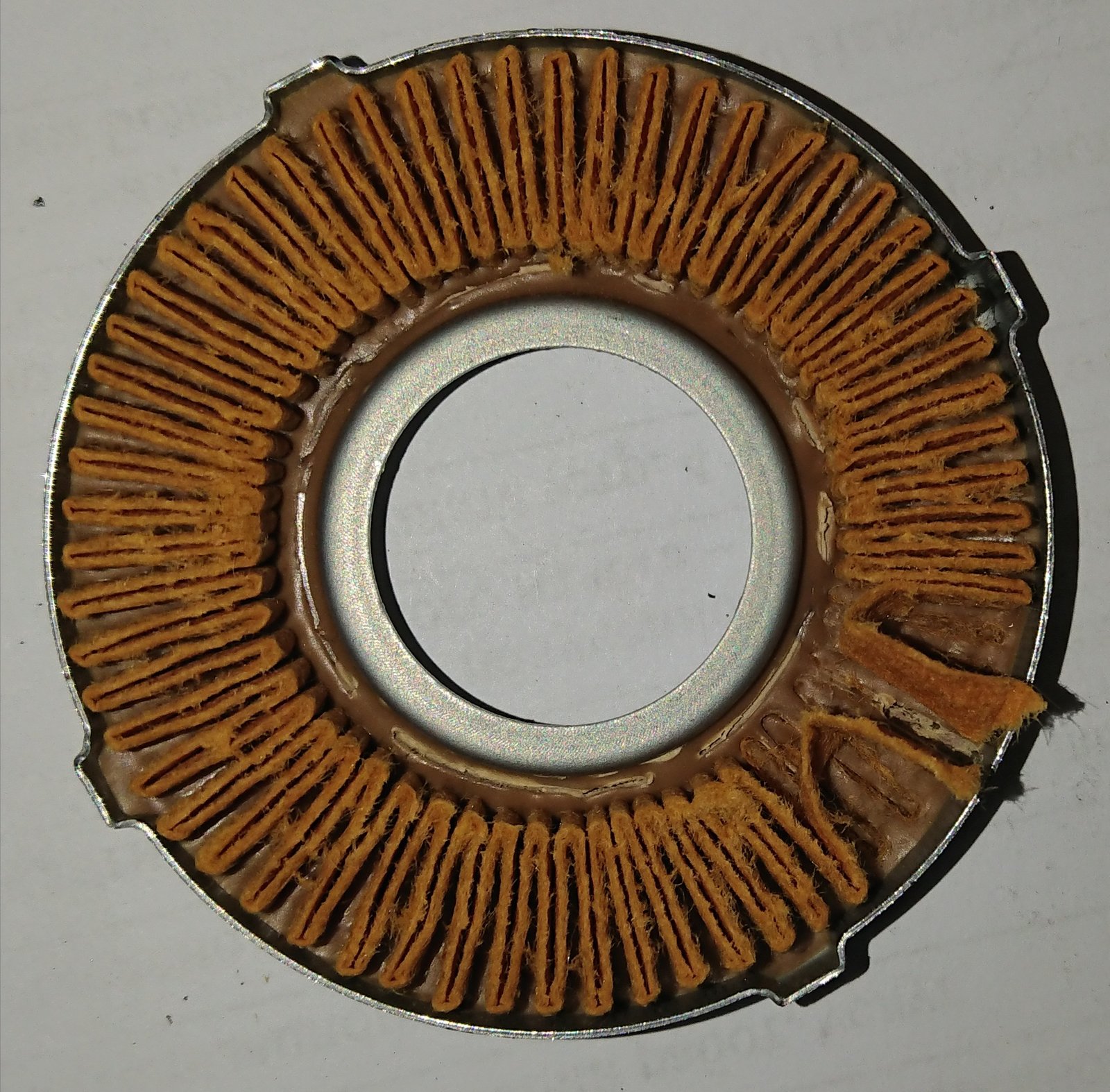

Masuma MFC-U520 - пилил Ex-Gubkin
Masuma MFC-1122 пилил Евген 48
Masuma MFC-1426
Masuma MFC-1235 пилил veev2
Masuma MFC-1912 пилил veev2
Masuma MFC-1327 пилил veev2
Masuma MFC-1817 пилил veev2
Masuma MFC-1318 пилил Евген 48
Masuma MFC-1121 (фильтр предоставлен Mihailo)
Как мы знаем Masuma это псевдо-японский бренд. Где на самом деле производится фильтр в Китае или Корее не ясно. Но оставим эти мысли - нам важно конечное качество выполнения.
Нагар на фильтрующей катушке говорит о том что на фильтре ездили долго - примерное тоже самое должно было сформироваться на стенках двигателя. так как корпус фильтра это фактически такая же стенка двигателя. Не очень хорошие предпосылки.
Фильтрующая катушка маленькая но и фильтр сам крохотный - для него норма. Фильтрующий материал толстый - уложен очень часто. Не свойственно для плохих фильтров.
Перепускной одной дыркой, ничего необычного, туговатый на нажатие.
Внутри стакана очень много нагара и взвеси - явно не 5000км на нем прокатились. Фильтра после моих пробегов выглядят намного чище.
противодренажный клапан очень толстый - первый раз такие вижу. Но материал эластичный - похож на полиуретан... Вообще у меня есть теория что противодренажный клапан должен быть эластичным и тонким и закрываться "от дуновения ветра" при смятии выпрямляться в обратное состояние. Именно такой клапан будет держать масло в вашем фильтре долгое время. Если он будет дубовый или вот такой толстый то это больше клапан для галочки... Но это все теории, мы не можем проверить как он работает на деле - поэтому можем только догадываться. С возвратом в прежнее состояние у клапана Masuma проблем нет, он просто толстый и если вдруг будет установлен с перекосом или будут какие то неровности то он не повторит рельеф, и не перекроет отверстия полностью.
Пружина - стандартно.
Вывод: Фильтр имеет весь джентльменский набор. Для фильтра который прикрывается японским названием - выполнен очень неплохо. На фильтрующей бумаге не экономили. Звезд с неба хватать не будет - но на машину можно смело ставить. Цена на экзисте 150-170р - много это или мало решать Вам.

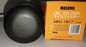

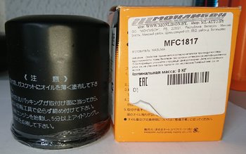

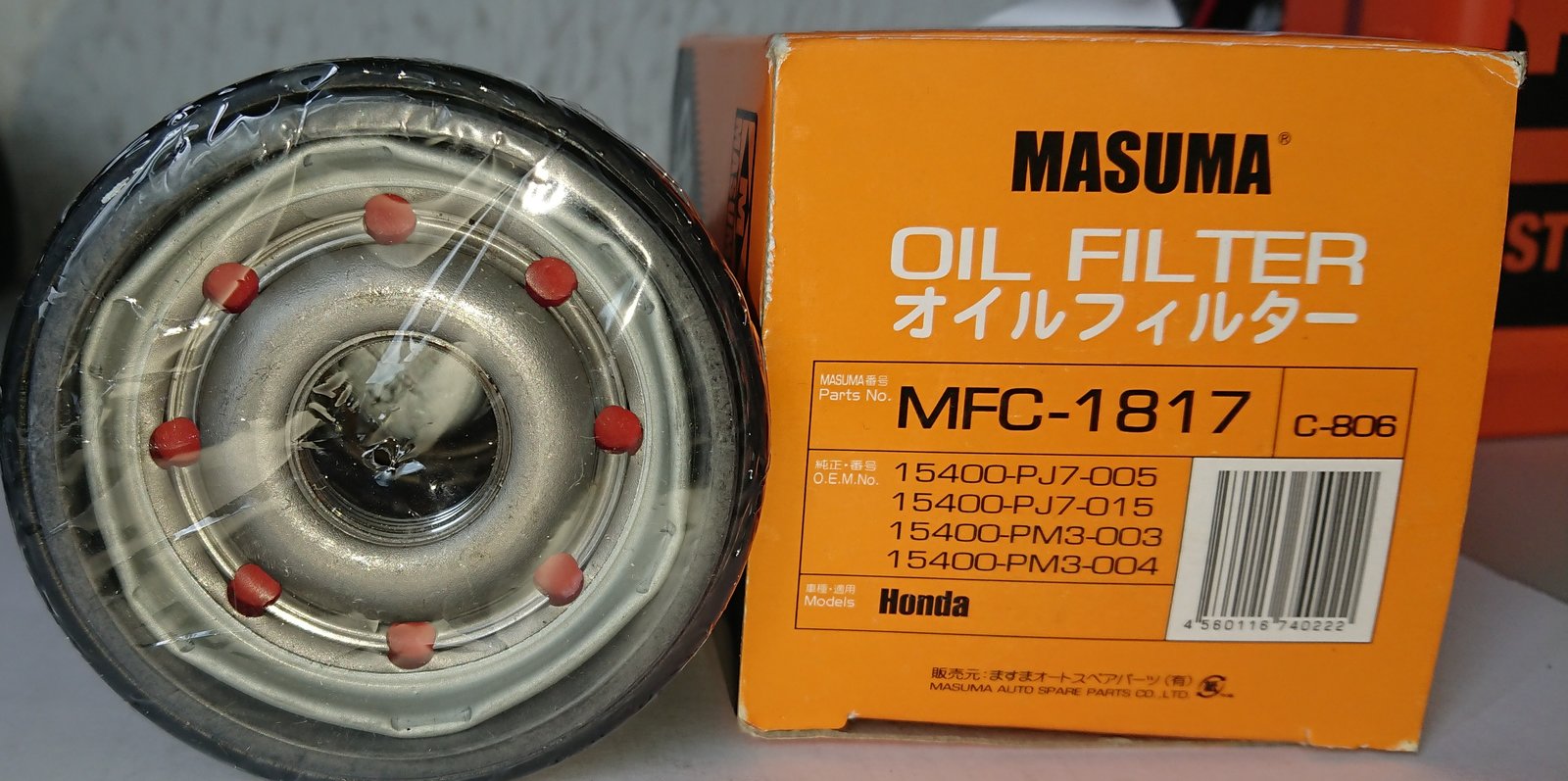

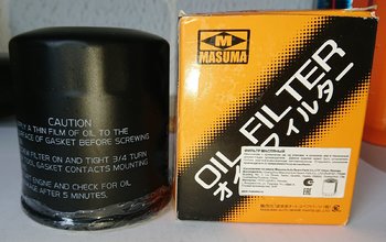

Масляный фильтр MASUMA MFC-1817, куплен в автодоке (минск), поставщик Дистрибьютор цена≈3.79$
Сделан в… если я правильно понял надпись сверху на самом фильтре, то сделан он 11/06/2009 "старая гвардия"(наверное ещё помнит Веллингтона при Ватерлоо).
 Однако За время пути. Собака Могла подрасти! – на родной наклейки указан срок хранения 5 лет, страна выпуска Корея(северная может, а может и не северная), импортёр ооо"Машума" и то что качество застраховано компанией" РОСНО", но вся это любопытная информация была скрыта маленькой стандартной наклейкой(её я аккуратно переклеел на соседнюю сторону коробки), теперь фильтр сроков хранения не имеет, качество никто не страхует, страной производства вместо Кореи стал Китай… импортером теперь значится ООО "ДАЗЛ"

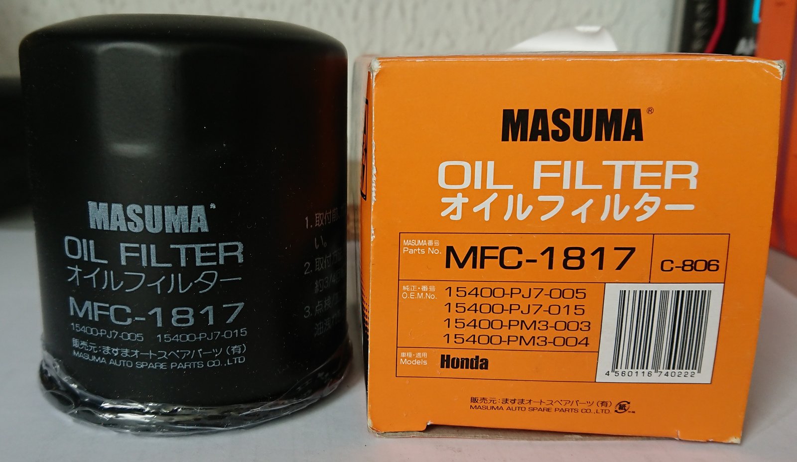

Как указано коробке является аналогом: Honda 15400-pj7-005, 15400-pj-015, 15400-pm3-003, 15400-pm3-004; vic(что именно vic не написано, но предполагаю, что имели ввиду его) c-806.
Упакован в картонную коробку, матовая, качество печати хорошее. Сам фильтр от влаги и пыли закрыт плёнкой.
Качество принта на фильтре среднее.
Фильтр закрыт от попадания пыли/влаги плёнкой.
Габариты фильтра: высота 77.5мм, диаметр 68 мм.
Масса фильтра: 235 грамм

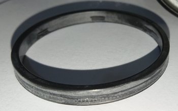

 Уплотнительная резинка квадратного со скругленными краями сечения, мягкая. Внешний диаметр резинки 62 мм, внутренний 56.5 мм.

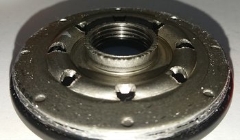

Резьба чистая, нарезана нормально. Каждый виток с специальной канавкой. Размер резьбы: M20×1.5
Катушка фильтра прижата металлической пружиной.
Внутри фильтра все чисто, ржавчины нет. Толщина металла ≈0.4 мм.

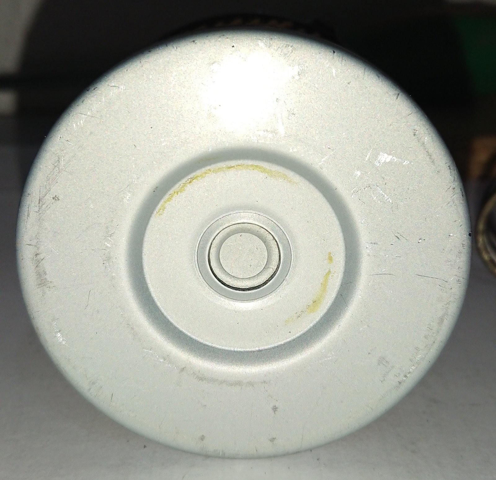

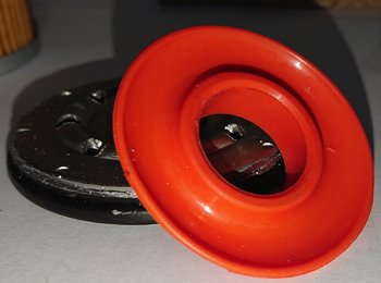

Противодренажный клапан наверное силиконовый (в морозилке частично теряет эластичность, форму возвращает заметно медленнее, чем при комнатной температуре).

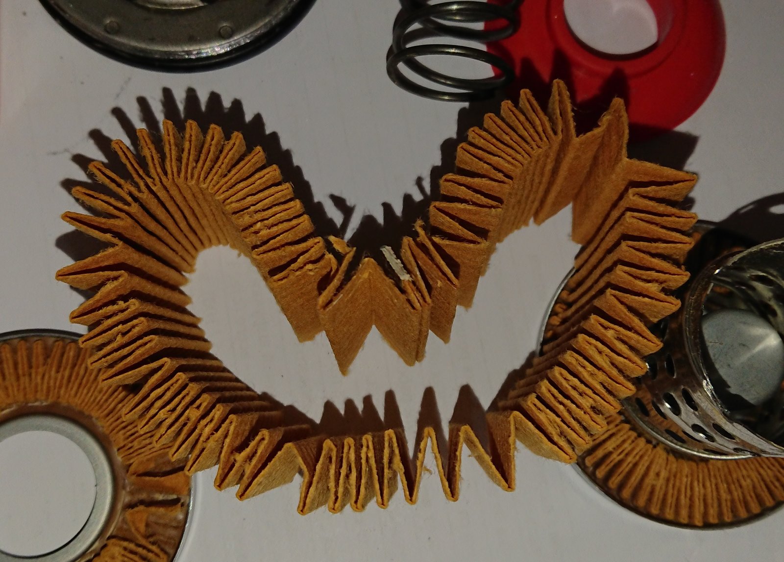

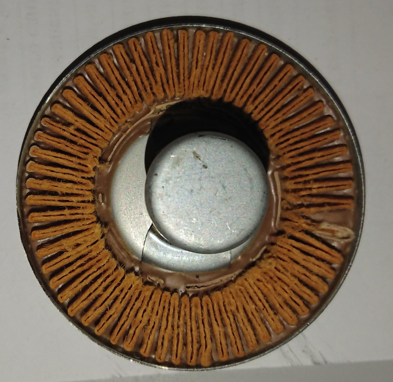

Фильтровальная катушка по своим размерам, занимаемым внутри фильтра, если не идеальна, то близка к этому.

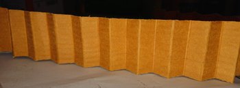

Фильтровальная бумага в катушке уложена равномерно, но её немного повело. Склеен аккуратно, лишнего клея нет.
Перепускной клапан металлический, диаметр ≈12 мм, вес начала открытия ≈1100 грамм, давление начала открытия перепускного клапана ≈0.95 бар.

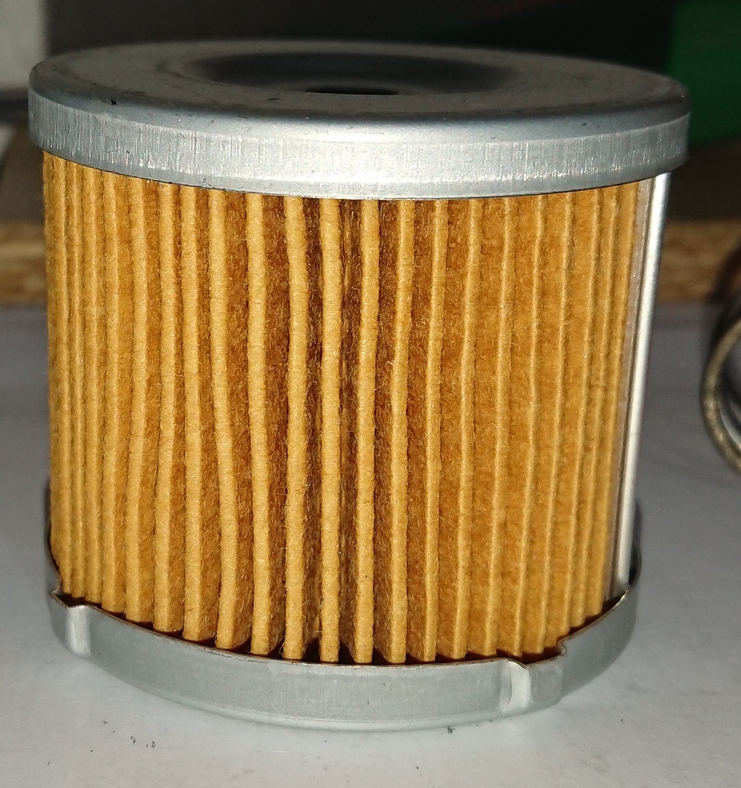

Высота фильтровальной катушки ≈53 мм, диаметр ≈60 мм. Склеена аккуратно, не проклееных мест нет, лишнего клея так-же нет.

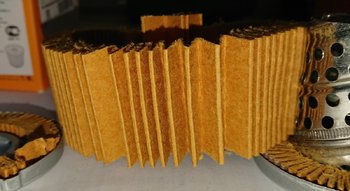

Фильтровальная бумага мягковато-рыхловатая что-ли, довольно много точечных просветов, тонкая. Длина фильтровальной бумаги ≈143 см, полезная ширина ≈45 мм. Толщина бумаги ≈0.35 мм Площадь фильтрующего элемента ≈657.8 см²
Бумага не однозначная какая-то, вроде и тонкая и точечных просветов хватает, но субъективно конечно, плохой её не назову.
Итог:
 Габариты фильтра: высота ≈77.5, мм, диаметр ≈68 мм. Вес фильтра ≈235 грамм.
 Противодренажный клапан наверное силиконовый (в морозилке частично теряет эластичность, форму возвращает заметно медленнее, чем при комнатной температуре)..
 Уплотнительная резинка квадратного со скругленным краем сечения, мягкая, диаметр внешний ≈62 мм, внутриний ≈56.5мм.
 Толщина металла ≈0.4мм
 Перепускной клапан металлический, давление начала открытия ≈0.95 бар. Урааа попали!)
 Фильтровальная катушка склеена аккуратно, пропусков нет.
 Фильтровальная бумага мягковато-рыхловатая что-ли, довольно много точечных просветов, тонкая. Площадь фильтрующего элемента ≈657.8 см²…
 Цена: ≈3.79$
P. S Merde! La garde meurt mais ne se rend pas!
Этот старичёк, с мутным прошлым оказался довольно неплохо сбалансированных фильтром, без каких-либо вопиющих недостатков)
Изменено пользователем veev2

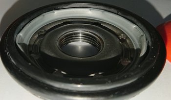

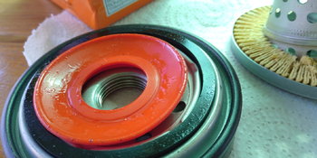

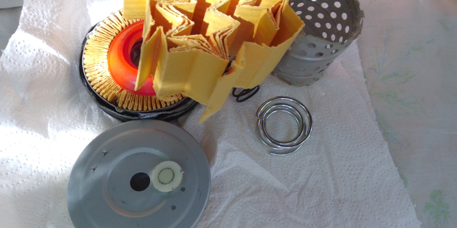

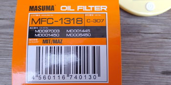

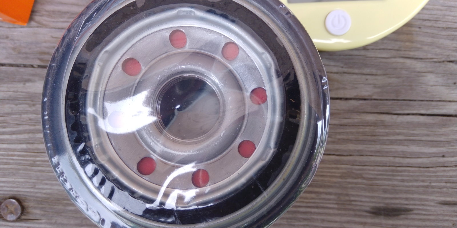

Masuma MFC-1318
IMG_20190818_121113.thumb.jpg.bfda3958427d437443397065c89680e3.jpgIMG_20190818_121121.thumb.jpg.928872ee8089697a808c6e93f226dae2.jpg
IMG_20190818_121131.thumb.jpg.b2ac0601d3806804cb43ee54395d7042.jpgIMG_20190818_121143.thumb.jpg.d32e2f53fb3c99b9f1e480e152c21a8b.jpg
IMG_20190818_121151.thumb.jpg.0ec5dd2567a9e1497ff3cab78cadc1b6.jpgIMG_20190818_121204.thumb.jpg.9da766c456e6a23098dbb1659ffd8324.jpg
IMG_20190818_121218.thumb.jpg.09ec5900bf0815922531baff81f093cb.jpgIMG_20190818_121231.thumb.jpg.4121888c457be9d999cb9e439051db9a.jpg
IMG_20190818_121305.thumb.jpg.58277e43f44534b648622e70b5acd0a9.jpgIMG_20190818_151359.thumb.jpg.aa0f9dadfbcc7cb3774f842562204820.jpg
IMG_20190818_122051.thumb.jpg.952bf8e5d944a4ff3cb207c642ecf0cc.jpgIMG_20190818_151354.thumb.jpg.b45a4a28ed29b4ad6169730d35c90d6b.jpg
IMG_20190818_151524.thumb.jpg.35a4a6d3d222515aafb1db366d13fb50.jpgIMG_20190818_151545.thumb.jpg.5e8613f646fb657f8d916e48335accfa.jpg
IMG_20190819_121806.thumb.jpg.1e1cdbd642d09613e4e87b9aba24486d.jpgIMG_20190819_121826.thumb.jpg.b5ed2863d7662ac2ff6404a759921600.jpg
Кратко.
Нормальный фильтр, хорошее исполнение (очень крепкая катушка), хорошая бумага (похожая на оригинал 26300-35504(505, Манн 811/80)), площадь фильтрации норм - около 770кв.см.
Из непоняток: почему все резинки в силиконовой хрени, даже дно внутри фильтра (не сфоткал), а потом смотрят на кучу кремния в отработке:D
Как маленький недостаток это неравномерная укладка ФЭ, где то чуть густо, где то чуть пусто, возможно слипание ФЭ в процессе эксплуатации.
Перепускной клапан (пластик) - как мерить???
На предпоследнем фото:
усилие открытия около 2,2кг (тугой)
зеленая линия (видимая снаружи) 10мм, если брать этот размер, то давление 2,9 бар
красная линия (внутренняя) 16мм, если брать этот размер, то давление 1,1 бар
И один самый главный минус: зачем мне его покупать за 230-240р., если есть Манн 811/80 за 180-190р.:pardon:
