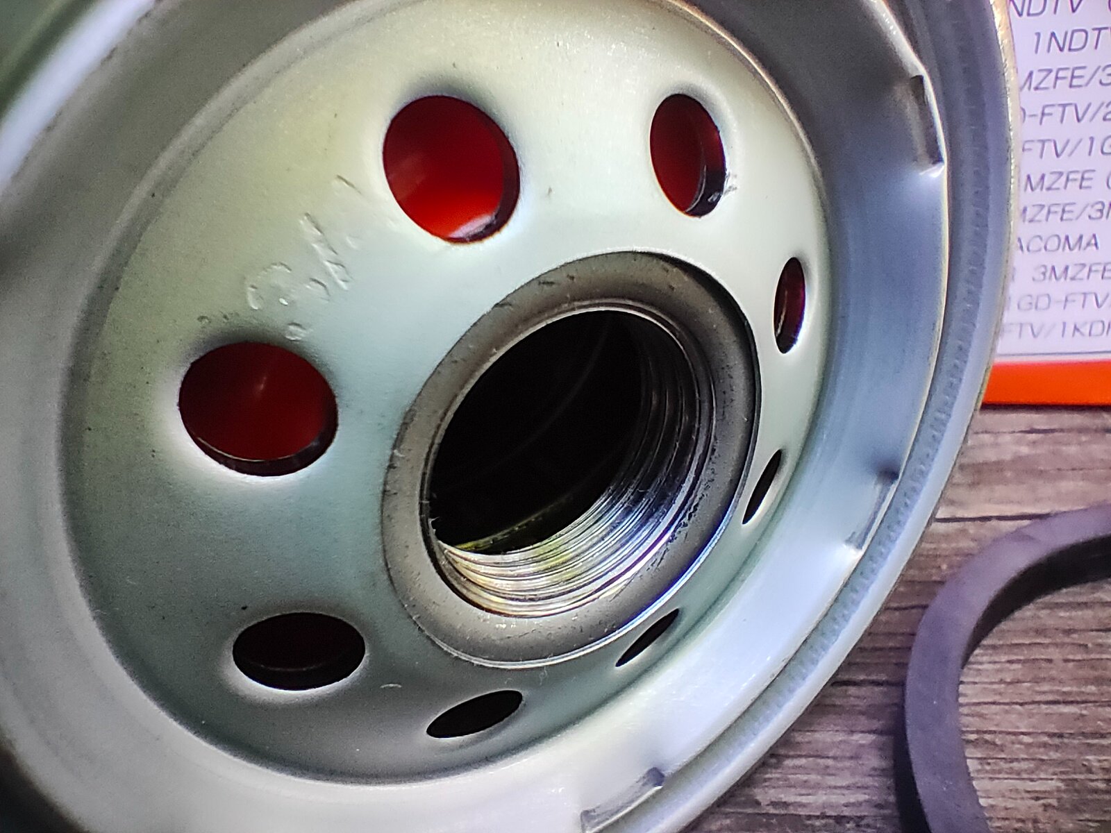

Резьба и сама обработка металл не идеальная, есть некоторые вопросы, металл на распил плотный.
Корпус внутри нормально, пружина, не совсем понимаю назначение 4х центровочных "усов" на катушке, т.к. сам катушка болтается в корпусе (ну, может чисто такое ТЗ).

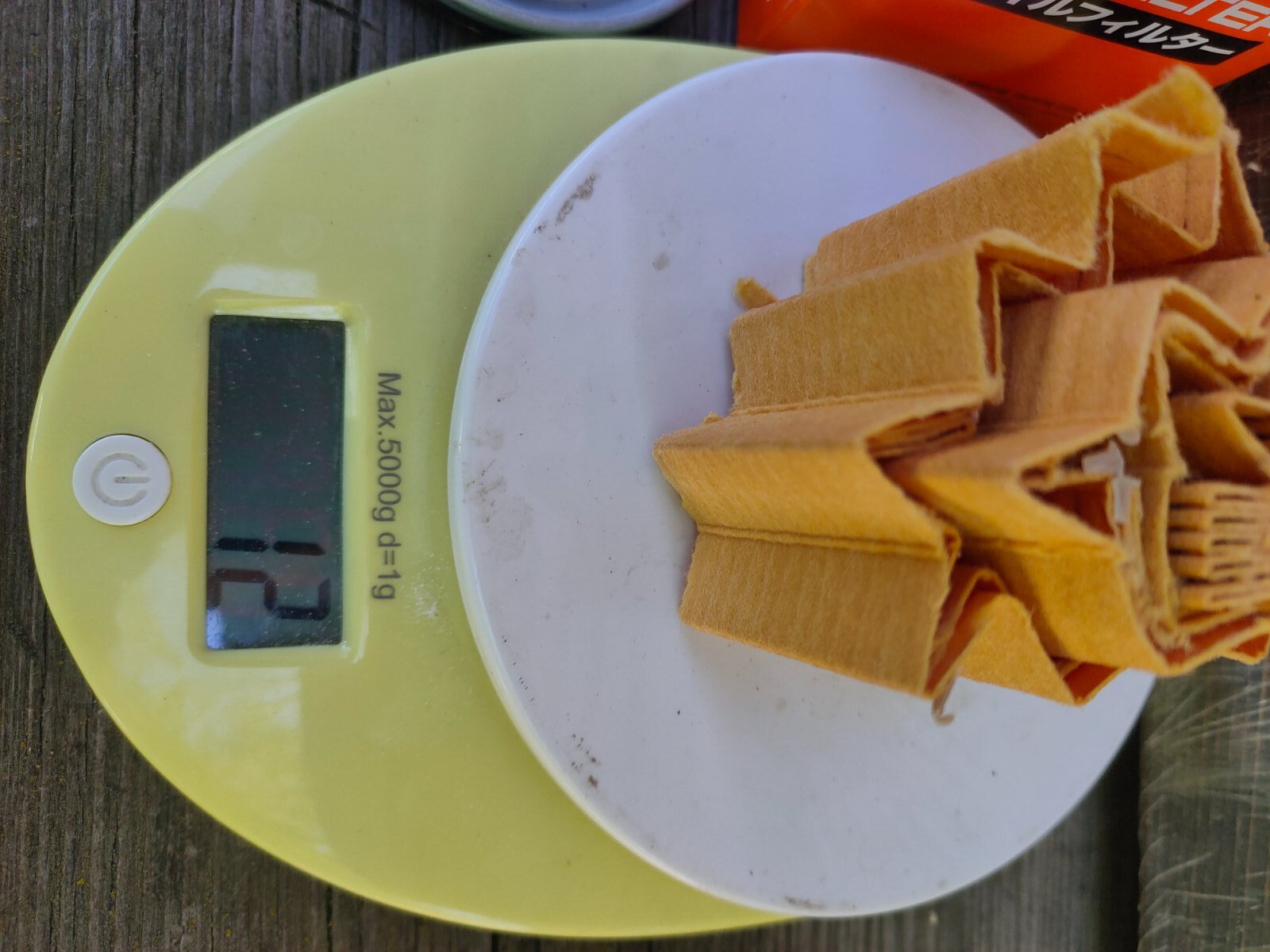

ФЭ на разрыв нормально, материал плотненький, без вопросов.
ФЭ склеен нормально, уложен равномерно, залито герметиком нормально, есть совсем небольшие косячки, но не критично, сам герметик эластичный.
Перепускной обычный пластик (полимер), ход около 7-8мм,
Площадь ФЭ 800см.кв., вес ФЭ - 12гр.
