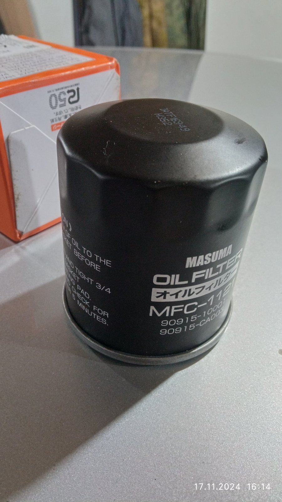

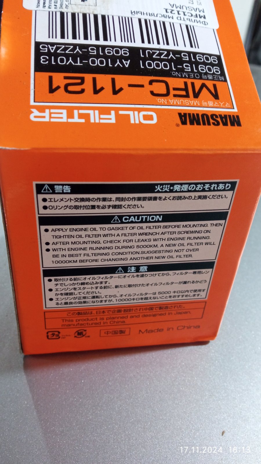

18 ноября 20242 г Кто что скажет по фильтру... Коробка была без клея. Просто закрыта. Тягают смутные сомнения...... Изменено 18 ноября 20242 г пользователем Atom123
18 ноября 20242 г Это масума, коробку они не заклеивают, во всяком случае мне не попадались заклеенные.. Немного клеем поднасрали в нутрях, но в принципе вполне себе масума.
