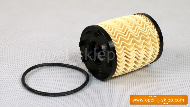

20 апреля 201511 г Поставил на промывку на 500 км PURFLUX L330 ( 210 руб) Сравнивая с аналогом от BOSCH 1457429256 : Материал уложен гармошкой , его явно больше и он какой-то ... ну не знаю - приятнее что ли . У Бош картон какой-то очень плотный и дубовый , а у L330 - мягенький , но тоже очень плотный ... более эластичный что ли . Лампа давления масла гаснет явно быстрее ( у 1.3 с этим вообще туго - лампа стабильно 4 сек горит) - через пару мгновений. Так что останусь на этой модели , гармошку вроде никто больше не предлагает для моего двигателя.
20 апреля 201511 г Вспомнил - был у меня один фильтр гармошкой , но не понравился . Вот такой : Обратите внимание - фильтрующий материал такой же , как у Бош - грубый , жесткий и тонкий картон "с волосами". И не смотря на то , что гармошка тут более частая , поверхность фильтрации должна быть больше - лампа давления не гасла так же долго , как на всех остальных фильтрах. Это BLUEPRINT ADK82104. Изменено 20 апреля 201511 г пользователем Normet
