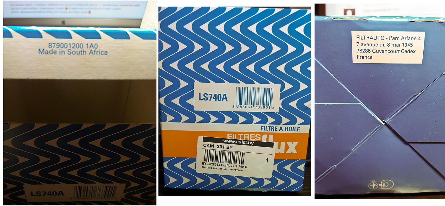

Всем - добрый вечер!
Сегодня был озадачен.
Купил фильтр LS740A и дома (в магазине не раскрывал, увы) обнаружил, что он черного цвета.
До этого несколько раз брал этот же фильтр на замену, но всегда они были т-синего цвета.
Кроме того, этот черный фильтр примерно на 15 мм короче, чем указано на официальном сайте и на Экзисте (брал, кстати, в Экзисте).
Перепускной клапан очень туго прожимается.
Посмотрел резьбу: она не простая, а с проточкой (как указано на предыдущей странице данной темы).
Но вот думаю: почему черный цвет? Подделка?

Как пошли фильтра к нам через твою любимую контору ШАТЕ-М - стали чёрные, до этого были синие. Ну резинка уплотнительная в моём случае стала плоская, была "круглая".
1. Фильтры стали черные не из-за Шате-М, а из-за Sogefi.  Недавно было решено, что все фильтры будут окрашиваться в черный цвет.  Следующим этапом будет в ближайшее время смена цвета шрифтов на всех фильтрах и в перспективе размещение логотипа группы на Всех фильтрах, включая оригинал.
2.  Шате- не единственный импортер Purflux в РБ. Помимо их есть Мотех,  чей стикер на коробке и наклеен. Фильр отличается по размеру, потому что изначальный делался на другом заводе, сейчас производится в ЮАР. Будет хорошо продаваться, могу и во Францию перенести.
