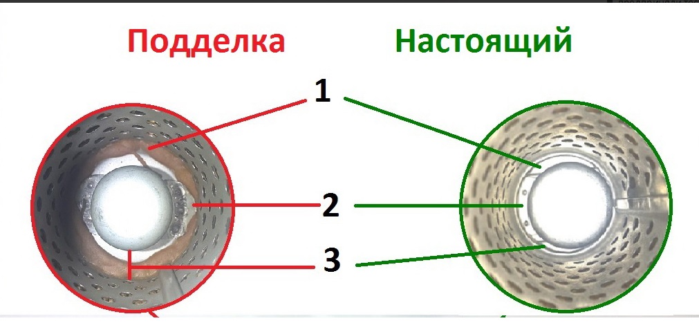

Сегодня впервые попробовал заказать этот фильтр, вместо оригинала. Внутри герметик. При чем как то не аккуратно размазанный. Прямо как на поддельном оригинальном фильтре. Если фильтр качественный, то откуда в фильтре может присутствовать столько не аккуратно намазаного герметика?? Одна половина залита наглухо им, на остальной половине чуть виднеется герметик. Как так? Под большим раздумьем ставить или нет.  В одно время мне хватило проблем с Китайщиной(

@Stress, фото давай.
У Пурфлюкса по шву почти всегда герметик выдавливает.

Че значит почти всегда? Он либо без всяких выдавливаний качественно уложен, либо коряво. Или чего, захотели сегодня по больше герметика плехнул, а завтра поменьше? Так что ли? Сделать качественного фото - нету возможности. Фото выше есть. Почти одно и тоже.. Фото ниже - оригинальный хонда фильтр.
Технологическая особенность: чтобы зафиксировать дополнительное количество бумаги приходится лить много клея. Отсюда иногда дофига клея торчит, но это, увы, неизбежно при такой технологии. Что до внешней шайбы, то там все зависит от автомата, который наносит, иногда центровка нарушается или сопло забивается. А вообще, недавно озадачились внешним видом фильтров: пока принялись за воздушники, думаю, до масляных тоже дело дойдет.
