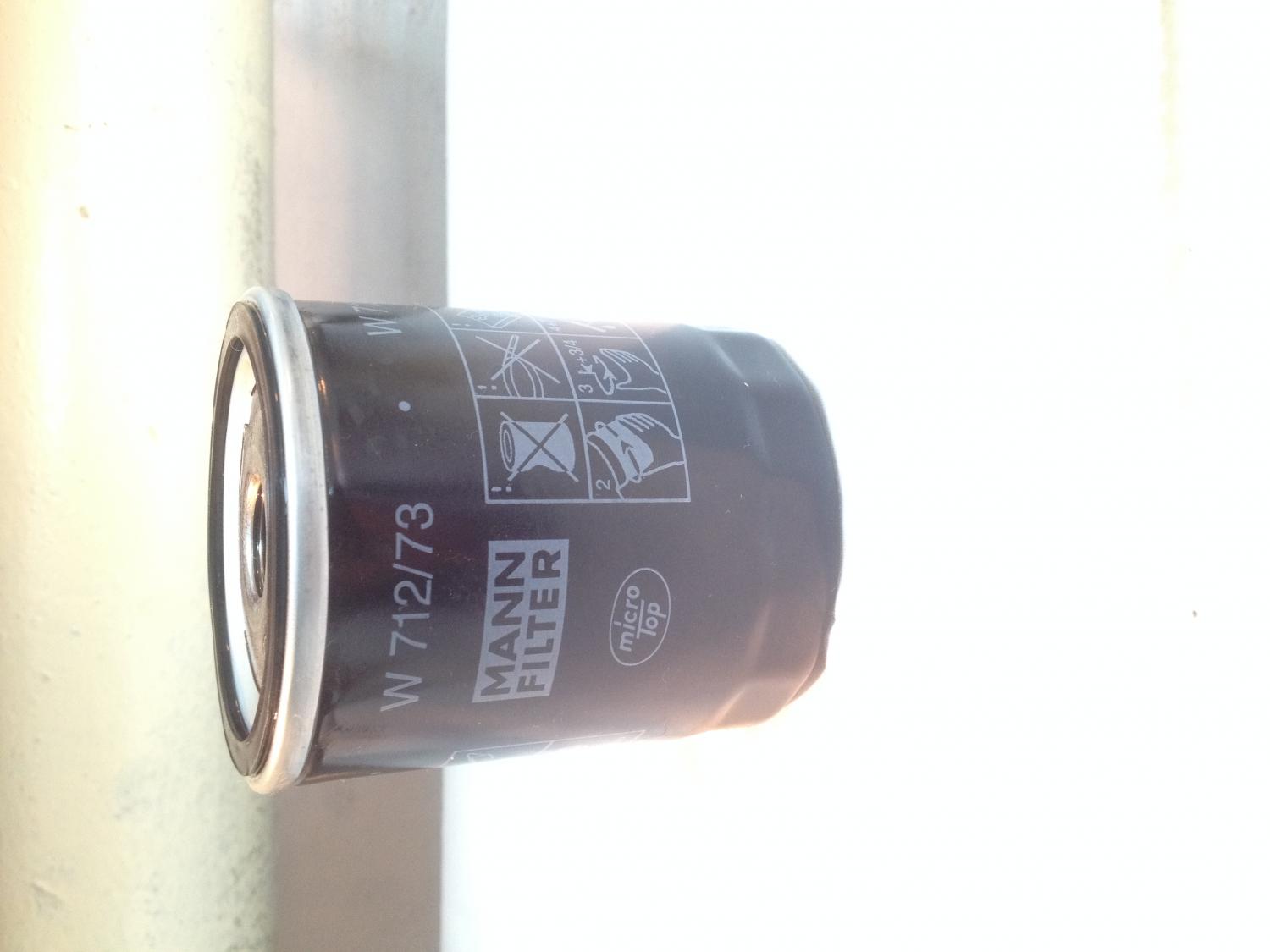

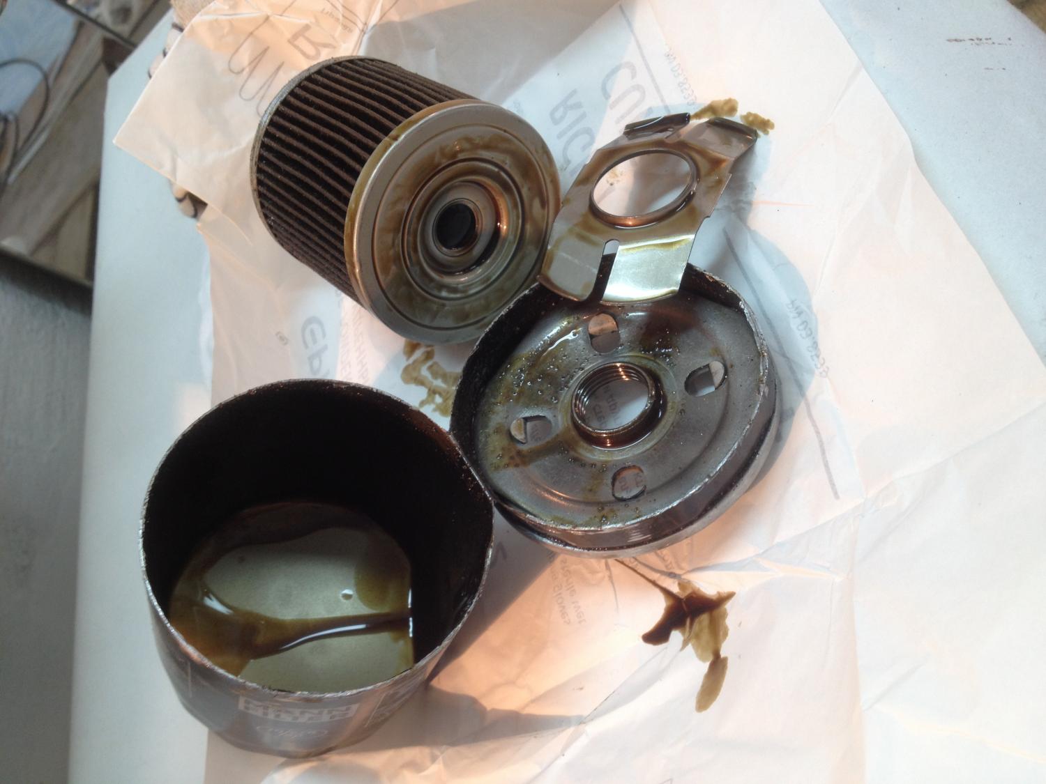

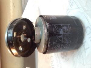

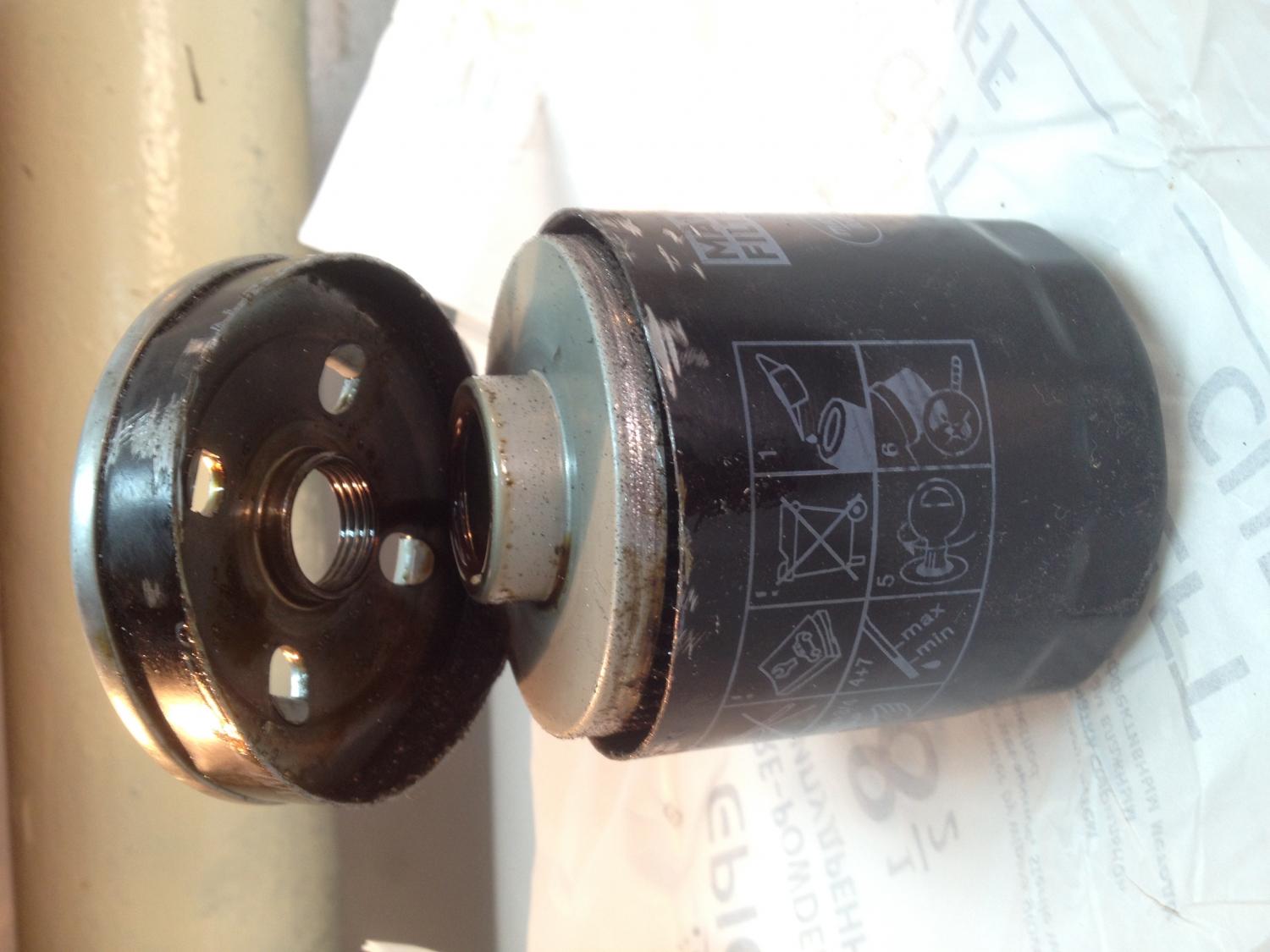

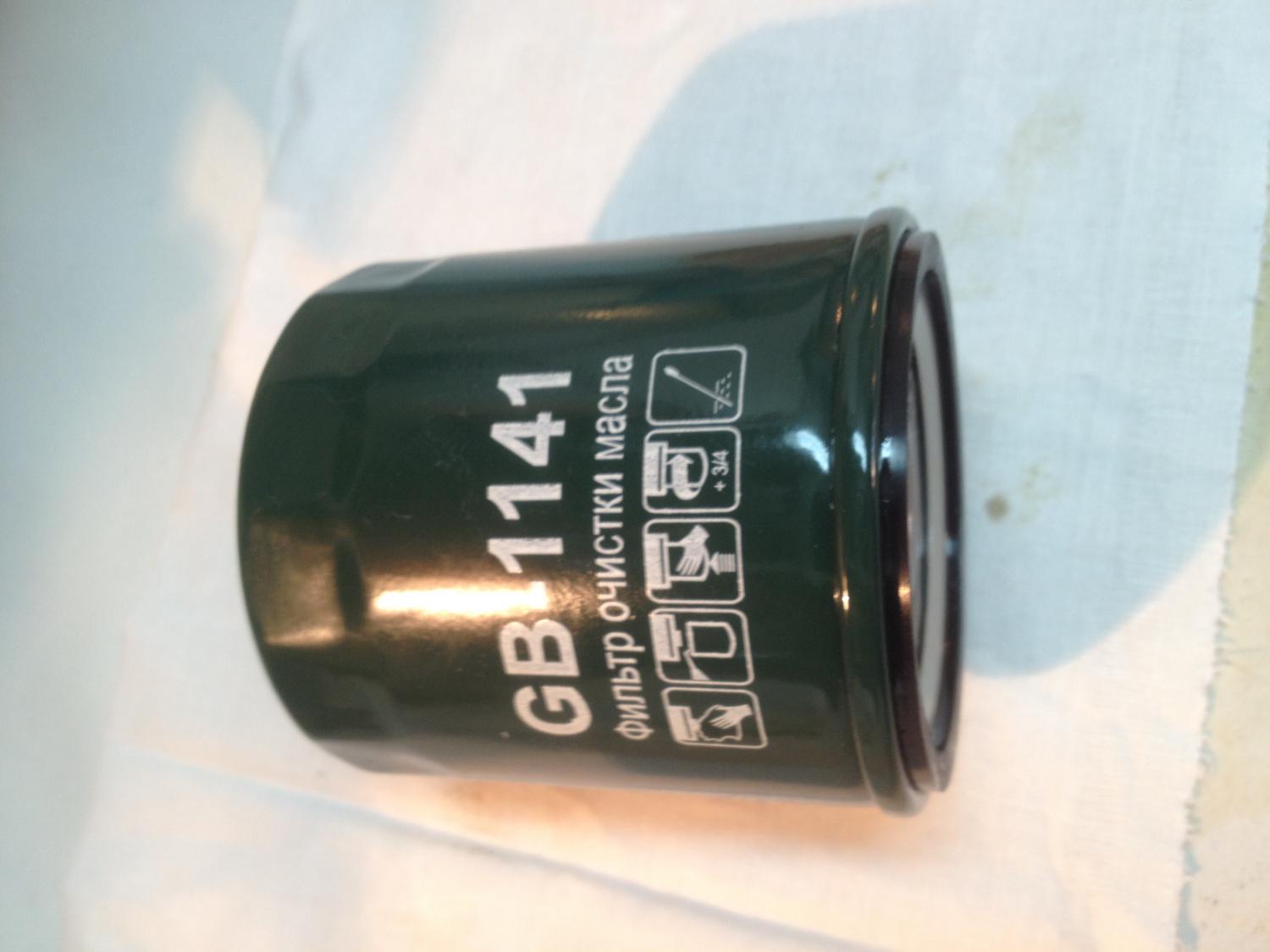

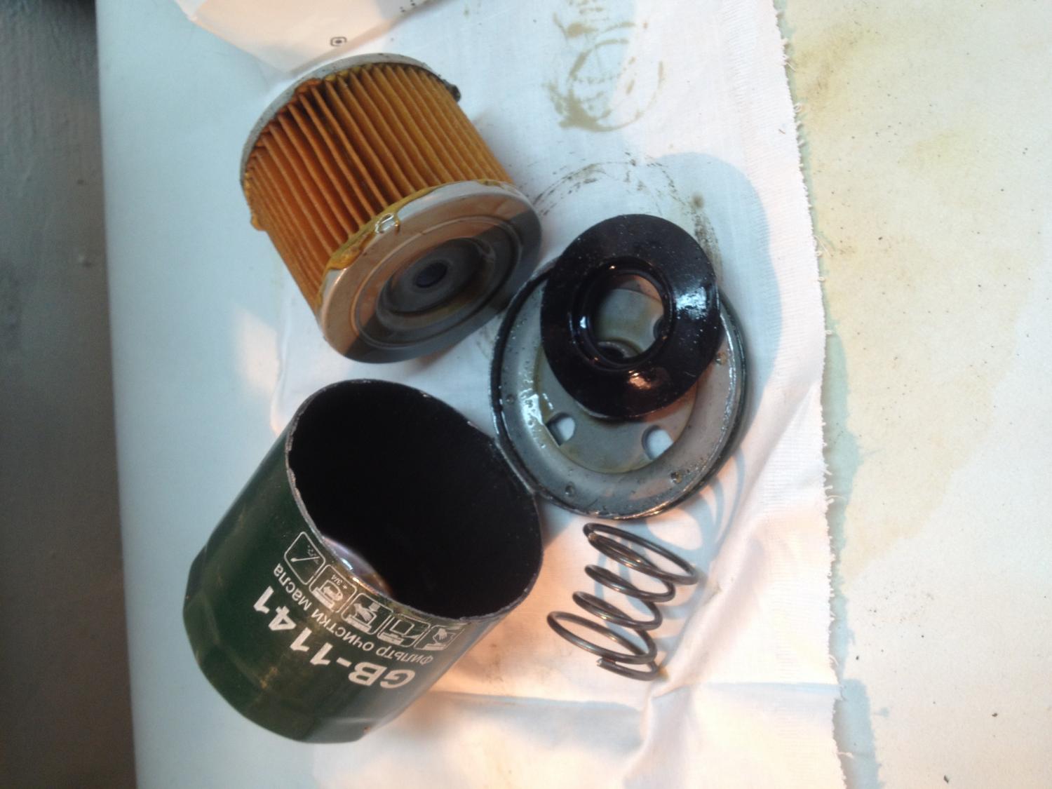

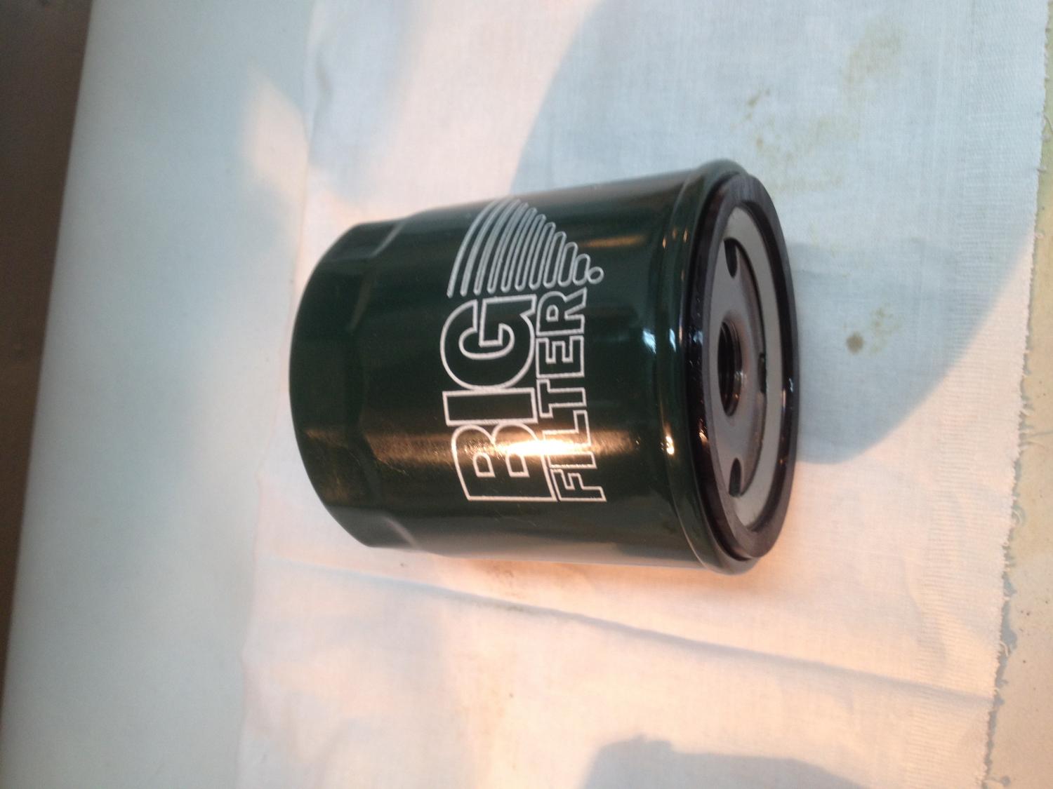

Снимки разрезанных фильтров
Пюрфлюкс и так всем известен фото не скидываю,
@RZ800, ман размести в Мане, Биг в Биге - зачем все скинул одним сообщением в теме Пурфлюкса?
ИМХО - всё правильно.
Чтобы было видно в сравнении.
@Игоряныч, если это типа обзора и сравнения, то нужно добавить Пурфлюкс и выложить отдельной темой.
Биг у товарища был на прмывке, по тому чистый. У Мана, как и говорил, отсутствует противо дренажный клапан и вместо пружины видите пластину.
