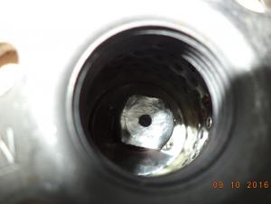

Пришел мне тут на днях оригинальный м.ф. 8200768927. Повелся на низкую цену, около 250р. Решил я его тщательно рассмотреть и сравнить с оригинальным 7700274177. Вот какие отличия я нашел. Цвет упаковки немного светлей оригинального. Цвет корпуса фильтра тоже отличается. Надписи на фильтре отличаются.
Противодренажный клапан белого цвета,
на резбе какой-то залом, и металл сетки внутри глянцевый, на оригинальном матовый, перепускной клапан тоже другой.
И самое интересное, что фильтрующий элемент уложен просто гармошкой, а не зигзагом.
У мен есть подозрение, что это подделка. Скоро torcon распилит такой же и можно будет сравнить их.
@alex852,Первый раз вижу Пурфлюкс с заклеенной пленкой горловиной. И фильтрующий элемент не зиг-загом это очень большой минус и подозрение на подделку.
Где купили? Маркировку сверху фильтра сфотайте пожалуйста. Все описанрое пока криминалом не является, хотя я и не встречал фильтры с пленкой, но...
Если действительно боитесь, что это подлелка, то надо его на экспертизу отправлять
