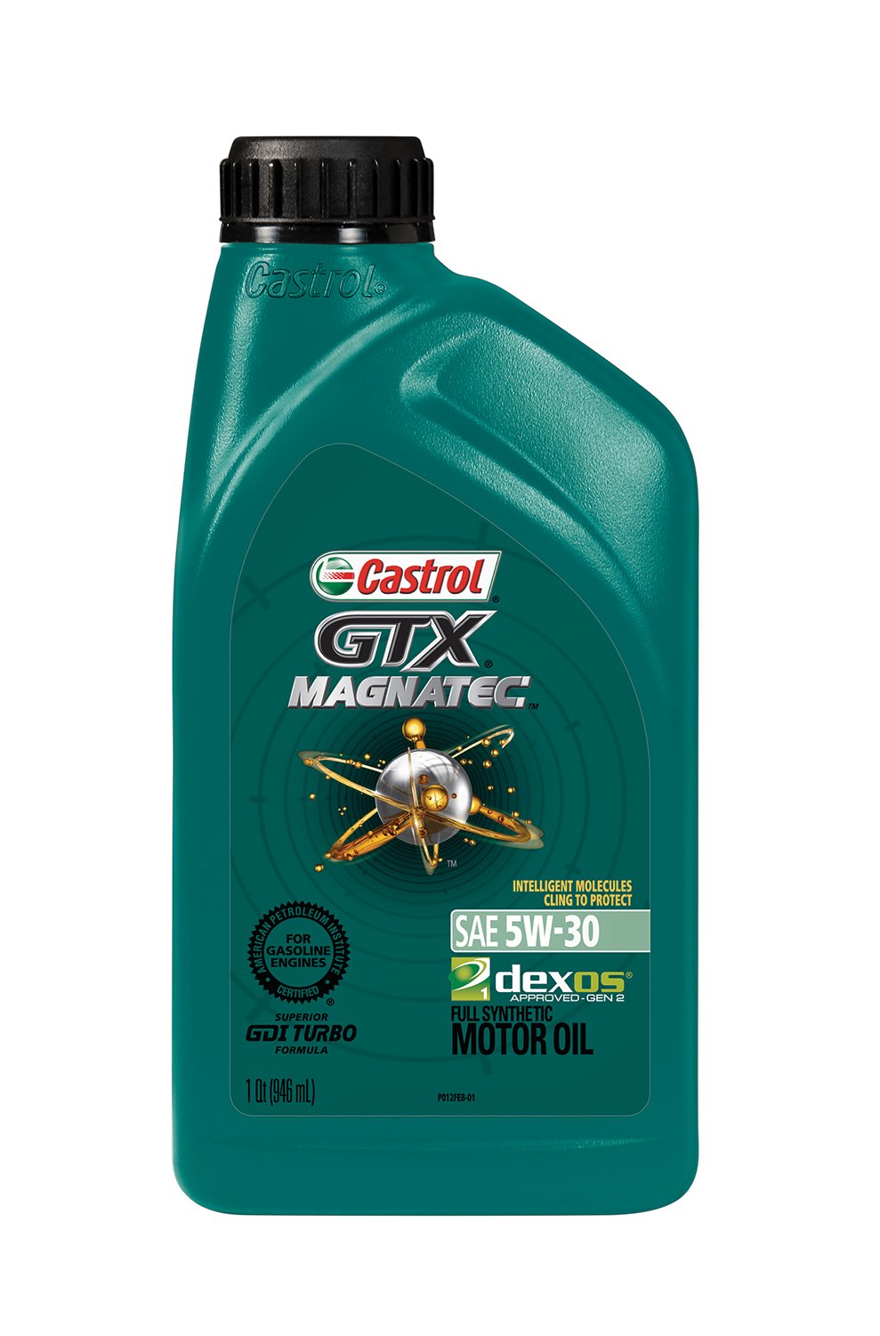

И шо? До сих пор никто не вспомнил о:
Лично мне хочется испробовать американский CASTROL GTX MAGNATEC 5W-30 API SP ILSAC GF-6 GM Dexos1 Gen2 Ford WSS-M2C946-A/B. Только где ж его взять?
