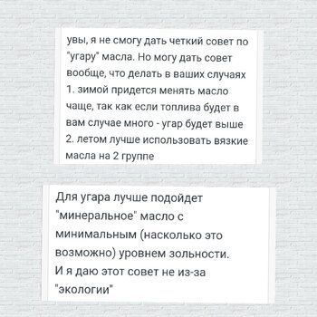

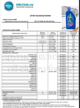

Iguanaman попробуйте покатать вот на таком масле (скрин). Это был совет SAE20, при масложоре лить вязкие полусинтетики (2гр+3гр) с невысокой зольностью. Перебрать мотор всегда успеете.
 вскрывать дрыгатель, менять кольца и мск. Жор неустраним.
А дальше 5w-30 или 5w-20 попробовать прозондировать
