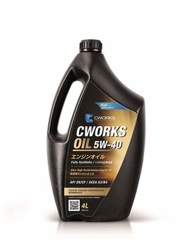

CWorks Superia Motor Oil 5W-40 API SP/CF свежее
CWorks Superia Motor Oil 5W-40 API SP/CF свежее за анализ спасибо официальному представительству CWorks.
Масло в лабораторию посылал оф. представитель в запечатанной заводской таре.

Вывод: Это масло хорошо зайдет японским, корейским, китайским автомобилям 90-2000х годов. Особенно которые эксплуатируются в европейской части России, (Краснодарский край, Ставрополье, Кавказ, Воронежская, Смоленская, Ленинградская обл итд). У него отличные высокотемпературные характеристики, крепкая вязкость, современный пакет присадок. Масло чистое на золу и серу. Должно выдерживать тяжелые моментные нагрузки и мало угорать. Единственный минус в Сибири такое не зальешь, если только на осень-зима-лето. Масло для тех кто любит погуще и покрепче...
A13SR2001 - CWorks Superia Motor Oil 5W-40 API SP 1L
A13SR2004 - CWorks Superia Motor Oil 5W-40 API SP 4L
