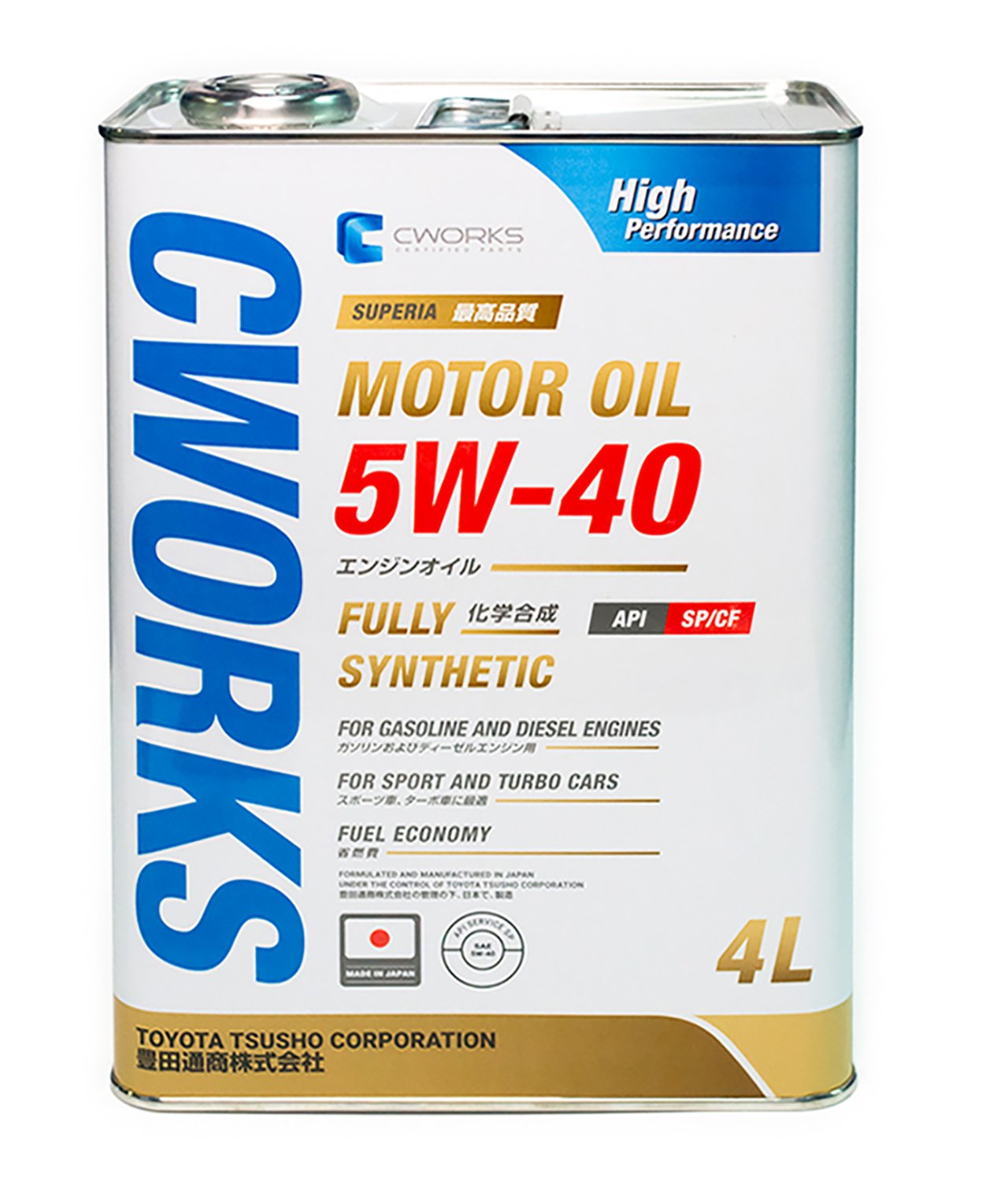

CWorks Superia Motor Oil 5W-40 API SP/CF свежее
CWorks Superia Motor Oil 5W-40 API SP/CF свежее за анализ спасибо официальному представительству CWorks.
Масло в лабораторию посылал оф. представитель в запечатанной заводской таре.
Вскрытие масла в лаборатории УРЦТЭиД:
CWorks Superia Motor Oil 5W-40 API SP (VOA BASE) копия.jpgCWorks Superia Motor Oil 5W-40 API SP URC копия.jpgCWorks Superia Motor Oil 5W-40 API SP photo1.jpgCWorks Superia Motor Oil 5W-40 API SP photo2.jpgCWorks Superia Motor Oil 5W-40 API SP photo3.jpgCWorks Superia Motor Oil 5W-40 API SP photo4.jpg
Масло заявлено как: API SP/CF.
1) По вязкостным характеристикам (вязкость при 40С, при 100С, индекс вязкости) видно, что это густое крепкое масло 5W-40. Такие обычно имеют хорошую термостабильность при высоких температурах, но невыдающиеся низкотемпературные характеристики. Что мы позже и увидим.
2) Щелочное число = 6,95 - среднее. Это масло на 5000-7500км в тяжелых городских условиях эксплуатации. На разумные интервалы смены этого запаса вполне хватает. Катать по 15 000км на нем не нужно, только если много трассы...
3) Содержание золы = 0,75% - хороший результат. Масло безопасно для любого бензинового двигателя с обычным распределенным или прямым впрыском. Так же оно имеет дизельную спецификацию API CF, а некоторым дизелям низкая зольность очень важна.
4) Температура вспышки = 242С - хорошая. Масло термостабильно при высоких температурах.
5) NOACK (угар) = 8,3% - так же впечатляет. Если у вас азиатский автомобиль 90х-2000х и есть расход, подобное масло должно немного помочь.
6) Температура застывания -36С - не выдающаяся. Нужно понимать, что на этом масле нежелательно запускаться в морозы за -30С. Я бы даже в -28С осторожничал... Высоковязкие базовые масла дают хорошее поведение при высоких температурах, но имеют минусы - это невыдающиеся низкотемпературные характеристики.
7) Содержание серы = 0,187% - минимальное. Видно что у масел CWorks хорошо очищенные базовые масла.
8) Пакет присадок интересный, новый. Как я понимаю это Chevron Oronite. Содержит много органического молибдена, он снижает коэффициент трения и износ. Про экономию топлива молчу, не на таких густых вязкостях... Cworks содержит противоизносную присадку ZDDP на основе фосфора и цинка. Бор в качестве беззольного дисперсанта. Магний + кальций = современный детергент, нейтрализующая присадка.
Вывод: Это масло хорошо зайдет японским, корейским, китайским автомобилям 90-2000х годов. Особенно которые эксплуатируются в европейской части России, (Краснодарский край, Ставрополье, Кавказ, Воронежская, Смоленская, Ленинградская обл итд). У него отличные высокотемпературные характеристики, крепкая вязкость, современный пакет присадок. Масло чистое на золу и серу. Должно выдерживать тяжелые моментные нагрузки и мало угорать. Единственный минус в Сибири такое не зальешь, если только на осень-зима-лето. Масло для тех кто любит погуще и покрепче...
