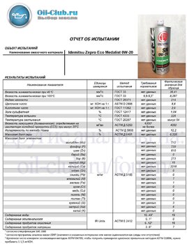

по мне так Idemitsu выигрывает...
post-2-0-77655700-1486011863.jpg1670289878_IdemitsuZeproEcoMedalist0W-20(VOABASE).jpg.4d8c1ecac29e23128e315986317fb1f3.jpg
Изменено пользователем Optovik
