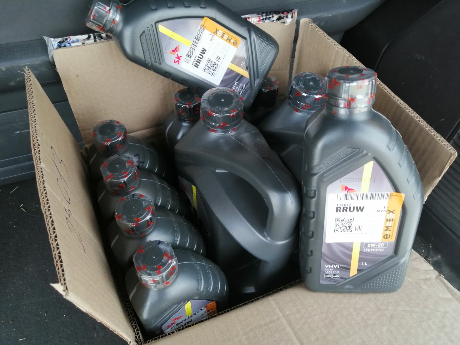

Сейчас в зиму залито такое:
По акции, за отзыв, + анализ отработки.
Спустя 25 т.км на этом двигателе - никакое А3/В4, даже в вязкости 5W-30, в этот двигатель не нужно. С3 "туда же" (залил весной ZIC X7 5W30) - шумное и не едет авто на нем.
Боитесь вязкости 0w-20 - лейте 0w-30/5w-3 (ILSAC или A5/B5) и меняйте после израсходования 700 литров бензина. Тогда и двигатель чистым будет и ресурсу не навредите. Ну и ехать авто будет лучше, чем на 5w-40
P. S. Смело мешайте 0w-20 с 5W-30. Мой авто (моего младшего брата) две зимы на таком миксе проехал. Ощущения исключительно положительные.
