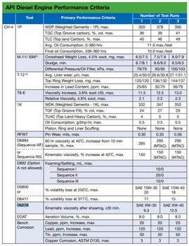

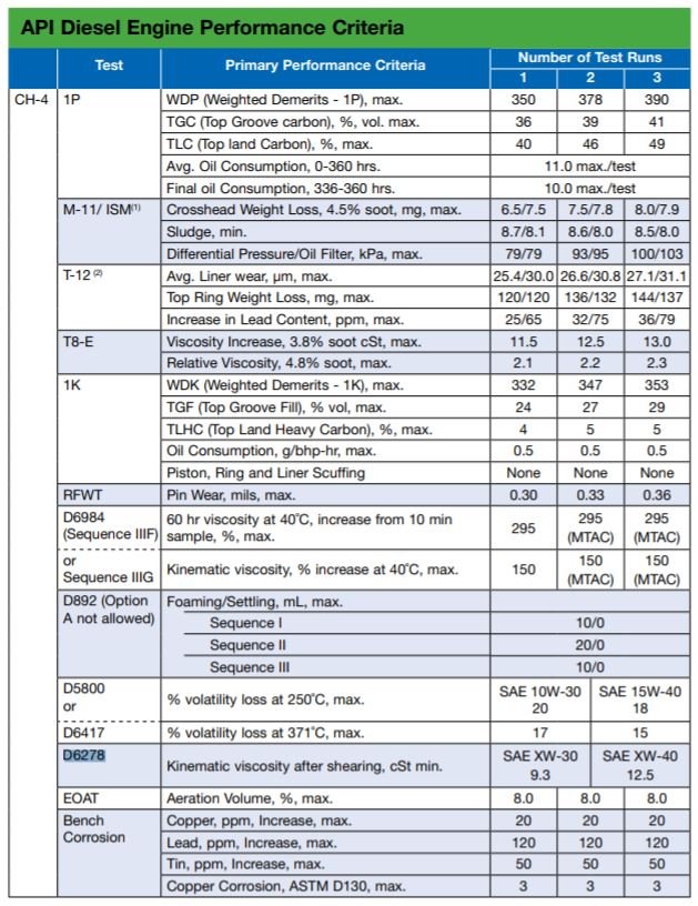

Масло заявлено как: API SN/CF.
@torconк маслу такого класса предьявляется достаточное требование ASTM D 6278 (30циклов)?

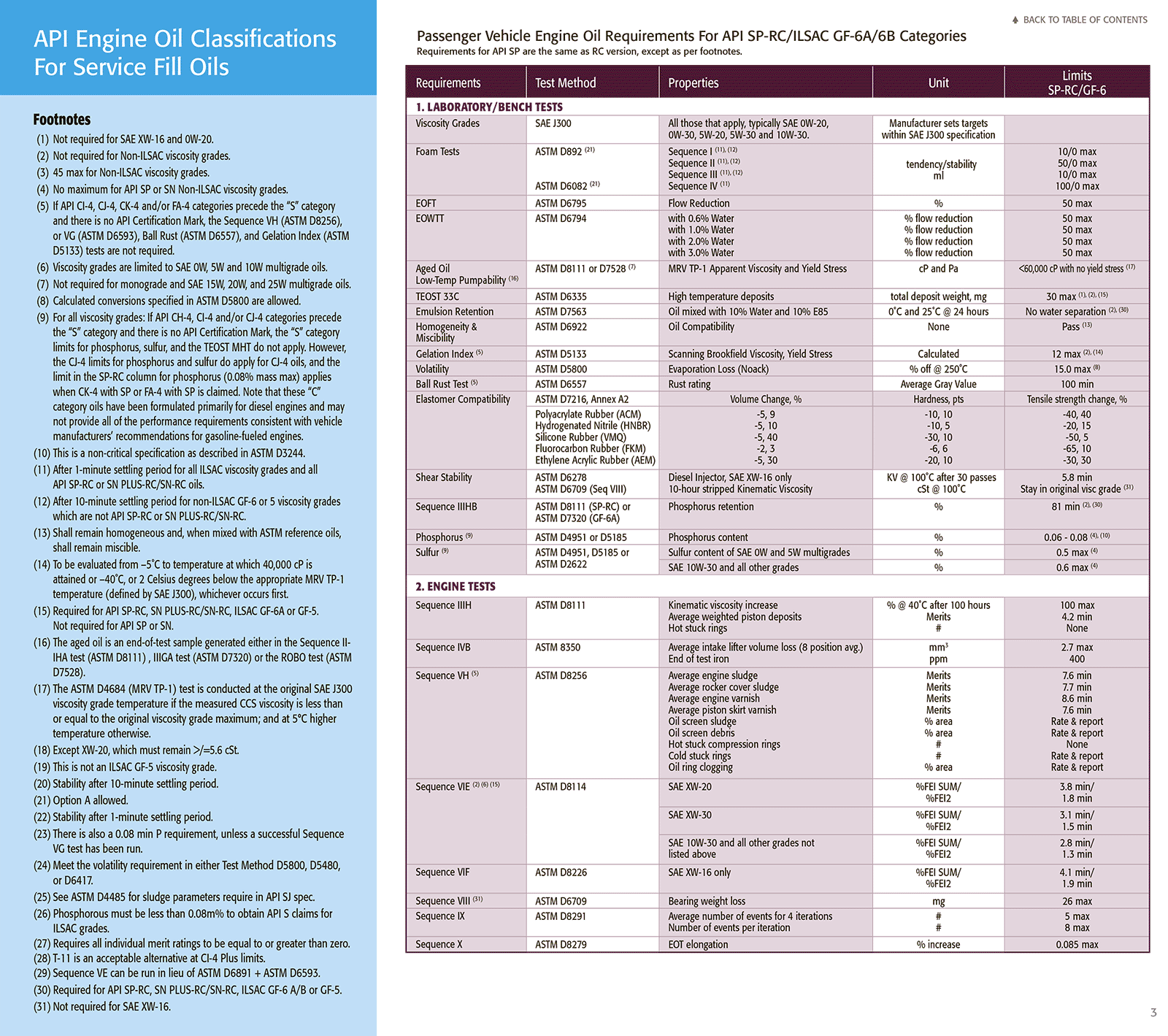

Тест Shear Stability появляется только в API SP
В API CF его тоже нет?
c CH-4 стали применять ASTM D 6278 (30циклов)
