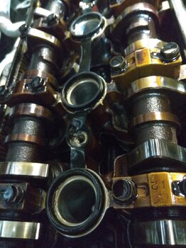

В любом случае, буду менять прокладку крышки и посмотрим чо там перед тем как решать чо то делать. Мож оно и не горит, а вытекает, шуба из грязи и масла присутствует..

надо понимать, куда девается масло. разные подходы будут. открой, там посмотрим.

Ок, во второй половине месяца займусь и здесь отпишусь.
1nz кушает масло... Что залить, чтобы не было отложений? Вы серьезно? Капиталить надо, что залить уже без разницы совершенно. Там уже пробег к пол миллиону тянется. Тут уже масло ничего не спасет
Двигатель грязноватый, но, по моему мнению, не присмерти.
Возможно, попробую промыть димексидом по технологии crazymax.
Много шлама в трубке, клапане вентиляции картера. А свечи чистые.
