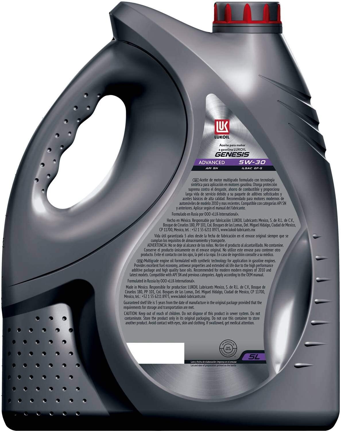

nubreakz , этот Лукойл тоже неплохой вариант, но если Costco дешевле, то берите Costco.

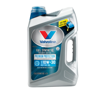

Если 10w-30, то есть:
100% синтетика от Valvoline (обойдется в 2.5 раза дороже чем упомянутый 100% синтетика Kirkland 5w-30):

nubreakz все варианты отличные.
