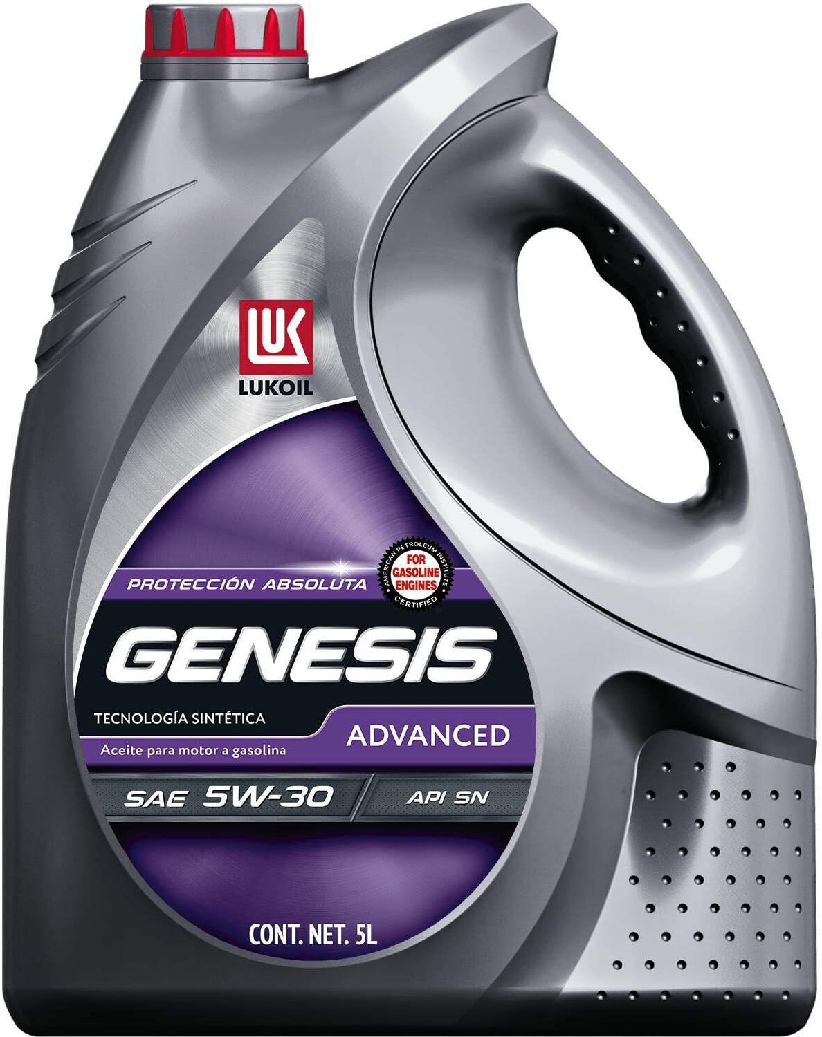

5 часов назад, Kalinidos сказал:
nubreakz Если не секрет, сколько Лукойл у вас стоит?
У них и офис тут и даже производство тут, но в основном продается в бутылках по 1 литру за 700-800 рублей, что-то из серии Lukoil Advanced. 5 литровых мало. Но вот это как раз сегодня увидел в сети. 2000 рублей за 5 л.

31 минуту назад, nubreakz сказал:
Контр-этикетку бы глянуть :Connie_cleaning-glasses:
