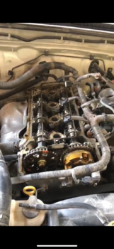

Это двигатель Hilux 2trfe 390000 км, когда я заменил сальник клапанной крышки двигателя после 10 лет службы маслом Toyota oil 20w50

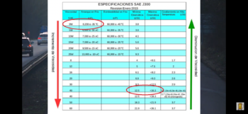

14 минут назад, Naser911 сказал:
Например, для этих важных различий при выборе максимальной вязкости 40
Таблица общая, она не показывает всех деталей. Я говорил про базовое масло из которого делаются товарные масла. При одинаковой базе(например, гидрокрекинг, API III Group), 5W40 и 15W40 будут отличаться вязкостью базового масла. В критических условиях 15W40 будет лучшим выбором.
