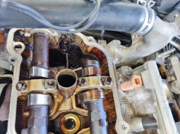

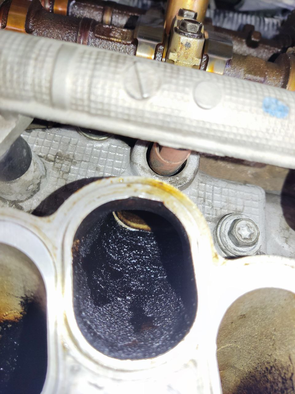

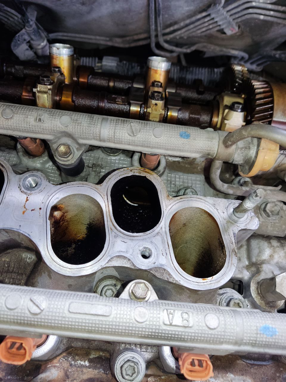

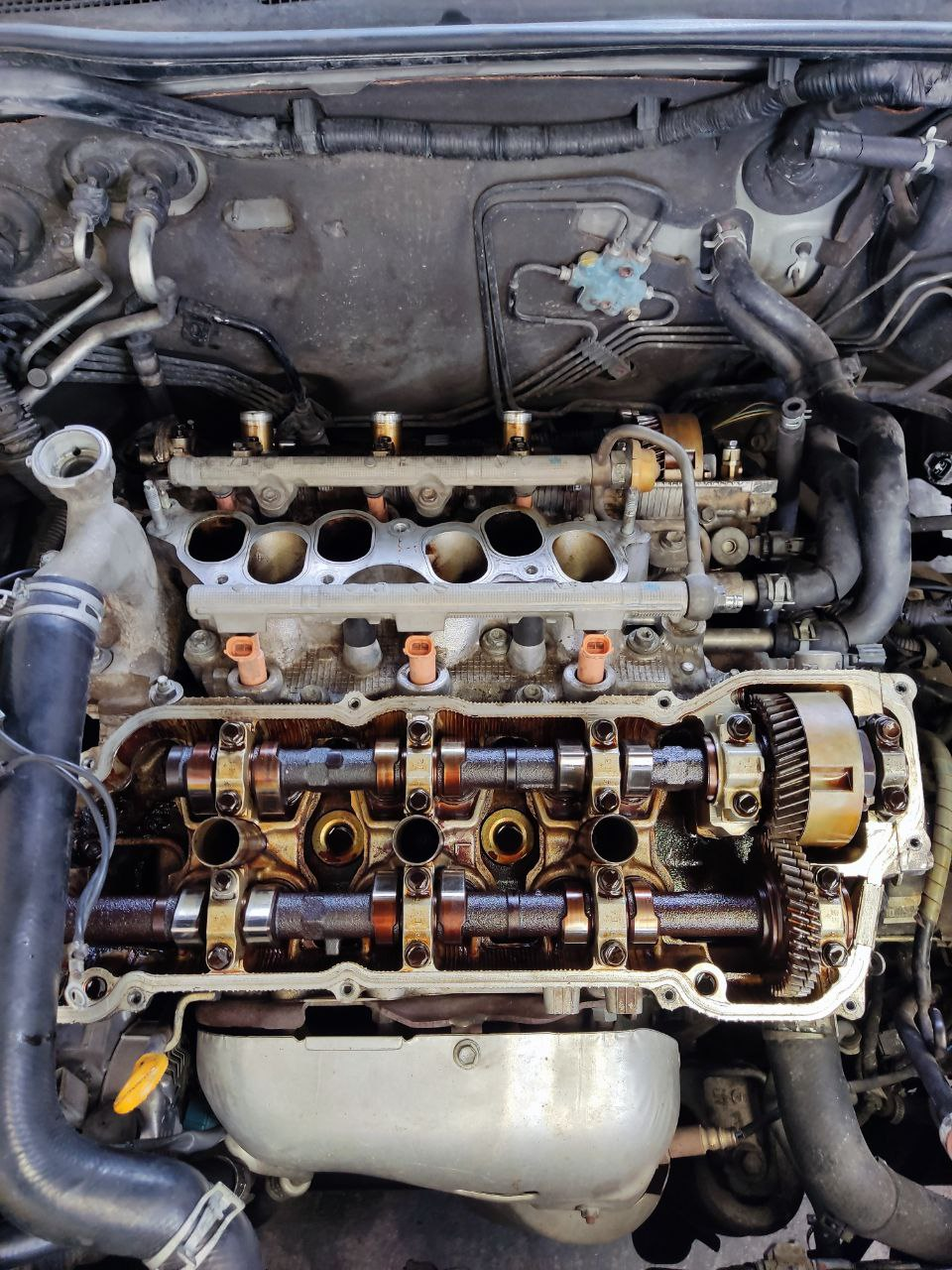

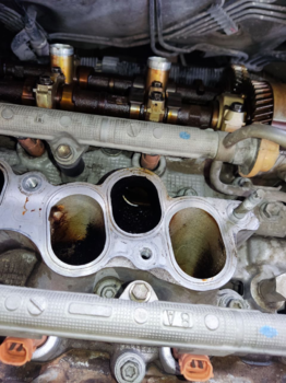

Хочу поделиться фотографиями двигателя. Отдал авто на замену ремня ГРМ, натяжителей и помпы. Также меняют прокладки клапанных крышек. На авто после покупки проехал совсем немного - 500 км, и 300 км после замены масла. Спасибо всем за советы, в итоге выбор пал на 5W-30 Dexos2 синтетику от Kirkland. 9.5 литра обошлись в 33 доллара. Перед заменой залил 10-минутку Liqui Moly Engine Flush Pro-Line. Пробег (официально) 130 000 км, до меня туда лили скорее всего минералку 20w-50. Также почистили дроссельную со снятием. Также произведу замену свечей. Инжекторы пока решил не трогать, предлагали почистить ультразвуком, но немного погуглив понял что там есть подводные камни, тему пока не изучал толком. Лучше наверное залью Chevron Techron Concentrate Plus перед сменой масла...
Пока ездил - не очень радовал расход по городу, при том что в пробках я особо не стоял: по бортовому было 25 литров на 100 км. В реале (залить полный бак, откатать 100км например) - не проверял. После этого почистил MAF-сенсор - стало 22. Посмотрим как сейчас будет. По плану - смена масла через 2000 км опять с Liqui Moly Engine Flush Pro-Line. Потом через 5000 и через 30000 опять сделать фото...Интересно мнение форумчан по фото двигателя.

1. Грязный мотор!
Но успокою Вас, чистыми 1MZ очень редко бывают, наверное при смене масла не реже 5000км.
2. Можете через 30000км фото не делать и не лазить туда, видимых изменений не будет. Всякими промывками мотор не отмыть. Совсем не отмыть! Не засрался бы дальше.
Я такой же (немного чище) мотор отмывал 5 лет, так ничего и не отмыл.
Для профилактики - отмыть кокс из впуска, очистить клапаны, снять нагар с поршней помогут пенные раскоксовки (типа GZOX).
Если мотор не расходует масло не лезьте к нему.
3. С расходом бензина беда, ищите причину, найдите грамотного диагноста.
4. Меняйте масло при 100% города не реже 5000-6000км.
nubreakz Полиол-эстеры или Mobil Jet Oil 2 в помощь. Маслами со всякими flush'ами будешь "отмывать" всю вечность..
