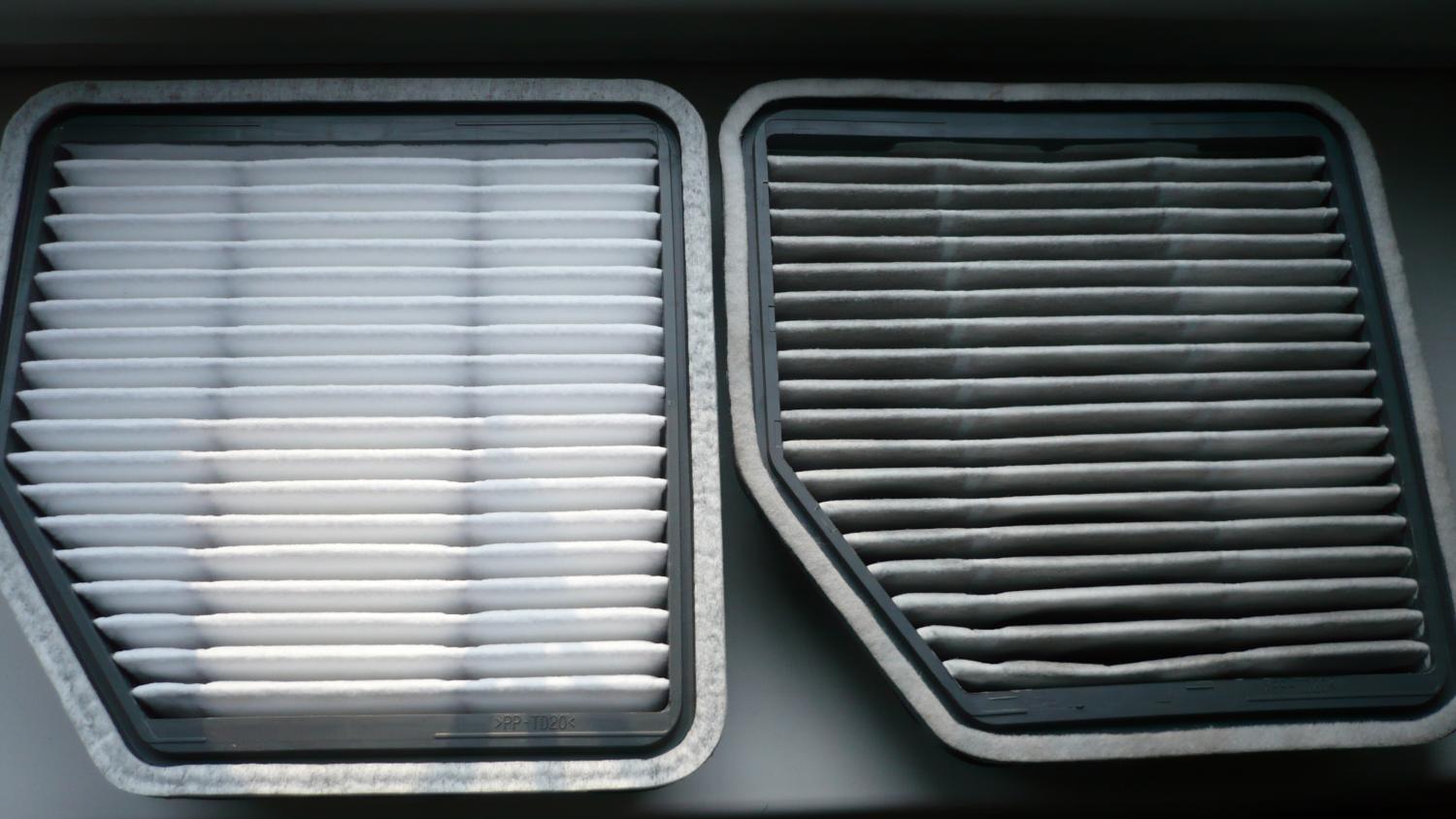

Оригинальный фильтр Тойота 17801-31110.
Снял для ревизии фильтра и тут обратил внимание что он отличается от того какой лежит у меня дома на будущую замену. Взял домой и решил сравнить. Вдруг показалось  :)
Не показалось. На фото белый - новый. Серый - б.у (8 тыс.км.)

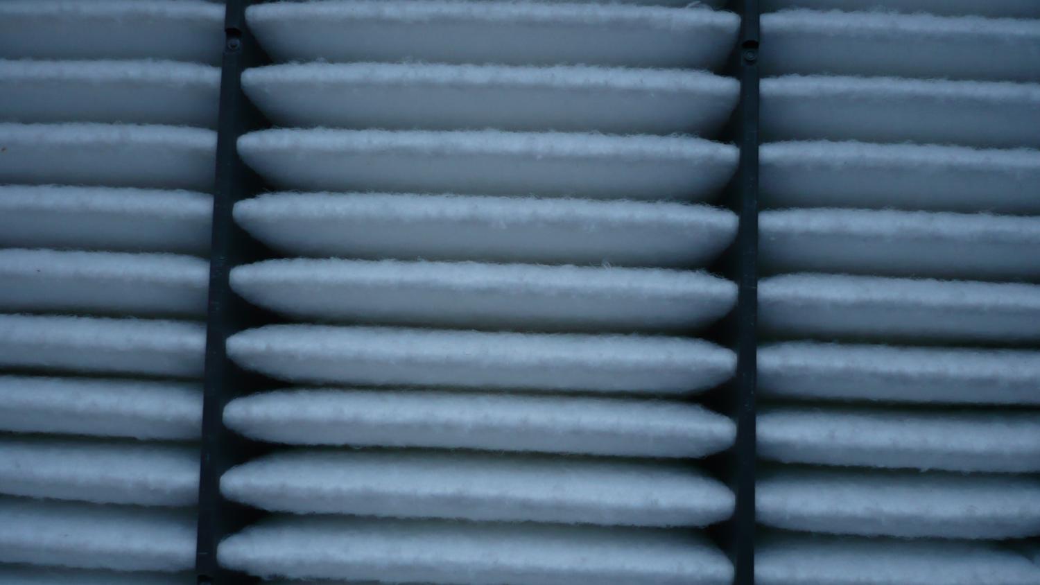

Начну с того что уплотнительный материал по периметру нового фильтра более широкий и более толстый.
Фильтрующий элемент  у старого фильтра как валенок сваленный. У нового более "пушистая" фактура.
На пластике имеются заусенки, сам фильтр выполнен не качественно. К новому придраться сложно.
Надпись вроде как одинаковая...
На обратной стороне тоже видны различия...
Вот как-то так. Будьте внимательны при покупке оригинальных фильтров.  :)
Все фото ниже. Если надо могу добавить более детальными фото.

@Renat,Ничего нового не открыл. На РФ и третьи страны Тойота поставляет "оригинальные" фильтры с заводов Тайваня и Тайланда.
Специально построены для этой цели.  Материал отличается не в лучшую сторону.
Это понятно. Но последний явно выполнен значительно лучше. И если покупать "оригинал", то более достойного качества, а не тот что похож только номером.

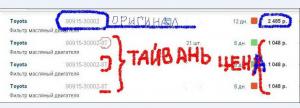

@Renat,Если тебе действительно нужен оригинал, то артикул не может иметь букв и он не может стоить 3 копейки.
А коли нужен дешёвый "оригинал" - тогда в Тайланд\Тайвань. Вот смотри отличия по масляному, в остальных так же.
