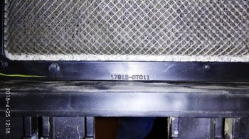

 Мужики  у меня вопрос насчет воздушного фильтра на Тойота Королла .
 Помимо основного воздушного фильтра, я заметил, есть как бы второй внутри короба .Обвел его красным.
 Очень  похож то же на фильтр. Так вот-  она меняться? Или можно ее чистить или как то обслуживать? Этот фильтр внутри короба, оно ведь не может быть вечной, есть чувство, что оно все таки  внутри грязная.

Не печальтесь. Судя по картинке, там кроме сменного фильтр-патрона ничего больше не может быть.
Возможно после фильтра стоит крупноячеистая сетка от мусора на случай разрыва фильтра. Обычно моется очистителем карбюратора. Она металическая.
Сфоткайте, выложите сюда. А так гадать долго можно.

 Хорошо сниму и сделаю фото. Хотя я трогал этот фильтр внутри короба. Она мягкая, как губка.
Может самоделка?
По ссылке смотрю на фотку, где там второй фильтр? В белом этом пластиковом патрубке?
https://baza.drom.ru/biisk/sell_spare_parts/korpus-vozdushnogo-filtra-polovinka-42257955.html
 в общем снял я этот короб, и заодно почистить датчик ДМРВ (или MAF-сенсор).
 Вин код этой сетки 17812-0T011 или 17812-21010. нашел это на сайте Toyota Part. и оно там называется защитный экран и этот экран внутри покрыт  каким то фильтром. Снять ее не смог- была забита и вся в пыли, от пылесосил. Странно, что этот защитный экран не указан ни где по модели Toyota Corolla  Sport / 2011 USA 1,8. Но есть в  2007-2008 г.в. Поэтому я  и не знал, что оно там есть! Совершенно случайно заметил, при очередной замене фильтра- меняю  два раза в году.

На экзисте она называется воздушный фильтр номер 2.
Похоже на фильтр супер-тонкой очистки.
Цена у него не гуманная. 3300руб. Но если менять раз в 30 тыс, то все относительно.
