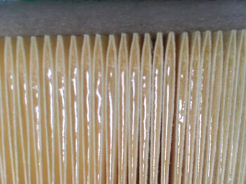

On 2/17/2022 at 12:08 AM, Mufich said:
Возник спор на другом ресурсе. Так всё же, какой фильтр предпочтительней - бумажный или синтетический? И почему?
я пока вообще не понимаю как бумажный работает )))
торцы складок не заделаны же. по моим представлениям воздух с пылью должен идти по пути наименьшего сопротивления, что есть через эти щели
7 минут назад, edo сказал:
Заделаны.
ну вот из соседней темы:
что помешает воздуху пройти через щель, отмеченную стрелочками? неужели все эти складки проклеены с обеих сторон?
5 часов назад, edo сказал:
У нормальных фильтров все проклеено.
21 час назад, edo сказал:
Проклейка.
