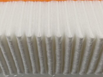

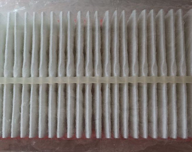

Как думаете, стоит ставить? На оригинале между складками есть просветы, а здесь глухо ))

Продолжение.
Оригинал:

А что тут можно думать? Нет ни маркировки, ни общего вида фильтра.

Ну вопрос был о плотности "набивки". Но если интересно - это как бы, что-то, типа MANN для Рено ))

Mufich, у MANN-FILTER нет заводов во Франции. Да и сама маркировка мне не нравится.

Dimmy , да я и не думаю, что это чистокровный MANN. За 550 рублёв то. Кстати у этого же продавца раньше он был почему-то "корейский". Но самое интересное, если не считать этот баг (или фичу, не знаю), то качество внешне не хуже оригинала. А они, оригиналы, тоже с виду безобразные ))
Это третий фильтр, что купил за последнее время (лежат еще Filtron и Blue Print), и не один нет желания ставить. В каждом из них что-то мне не нравится...

По фигу на внешний вид. Главное, как синтетический фильтр фильтрует загрязнения и удерживает их. Такие фильтры более требовательны к качеству нетканого материала, который дешевым быть не может. Именно по этой причине дешевый синтетический воздухан - зло.

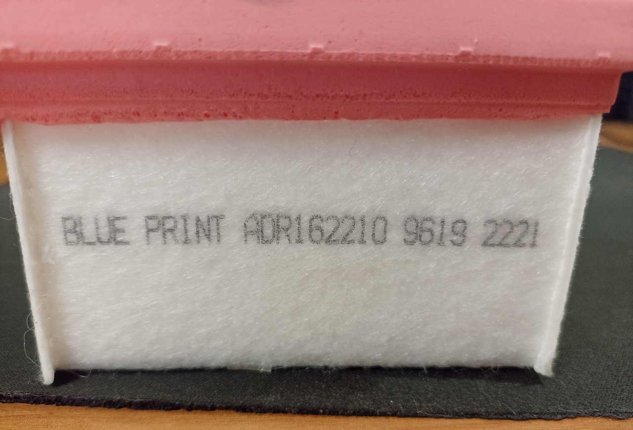

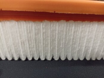

Dimmy, короче решил. Буду ставить лучший из худших - Blue Print.
Кстати, дату расшифровать могёш? )

А чем плох этот фильтр? По дате могу только предположить 2022 год.

Тонковат ФЭ для синтетики и однороден, если сравнивать с оригиналом. А вот литье хорошее.
