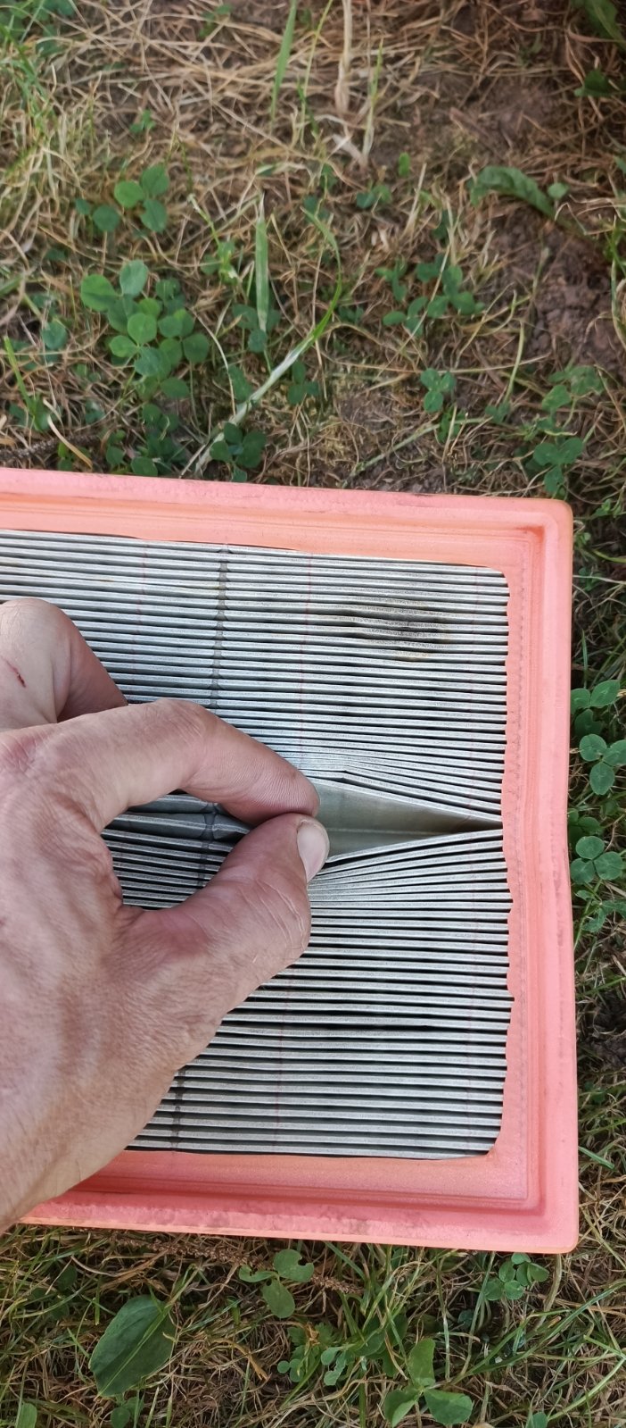

Поставил воздушный фильтр Ween. Проехал тыс20. Решил пыль встряхнуть. Открыл , вынул , а  он в "масле" . Присмотрелся . Оказалось что клей стал как будто масляным , типа разлагается но не пачкает. 10 т.км. такого не было. Да и обратная сторона не айс.Хотя пыле почти совсем не было. Может это копоть от городской езды  в пробках. Больше не буду ставить наверное.
1 час назад, Gennadij13 сказал:
Срань какая-то :Cherna-facepalm:

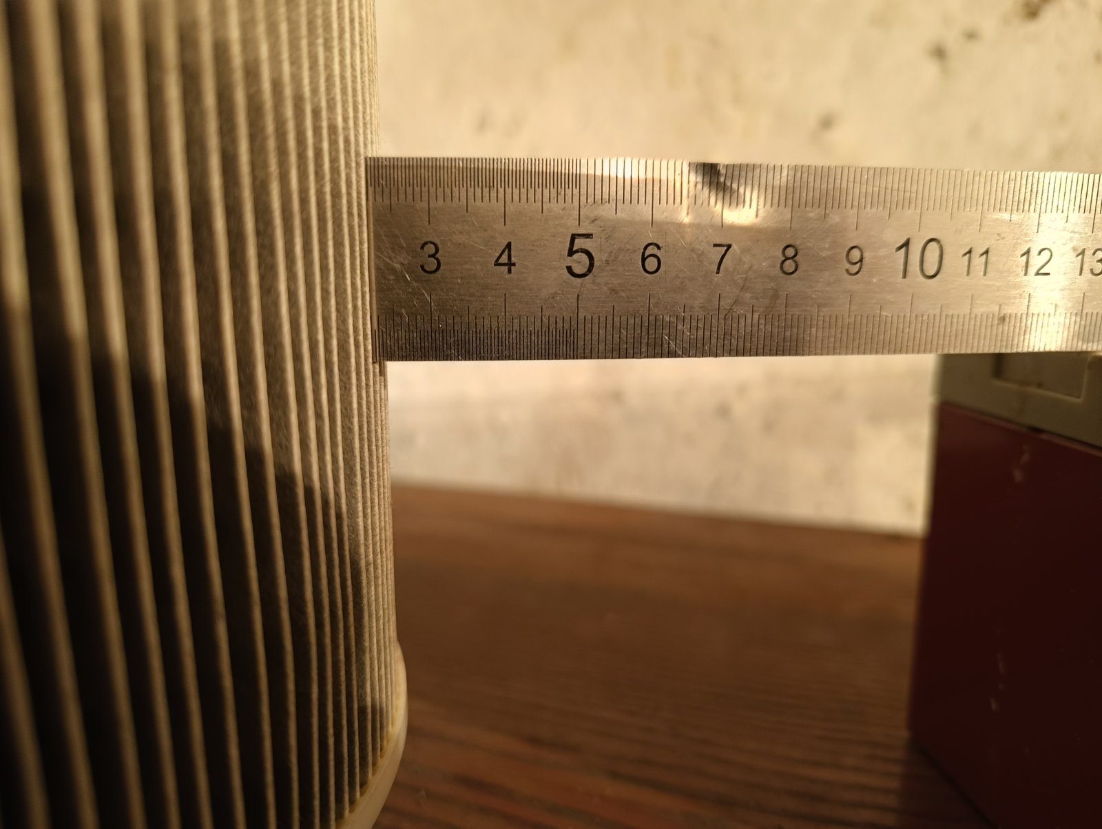

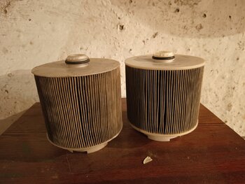

На фото распространённые ВАГовские фильтры.
Один - оригинал(мале турецкий), другой линкс "японский".

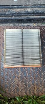

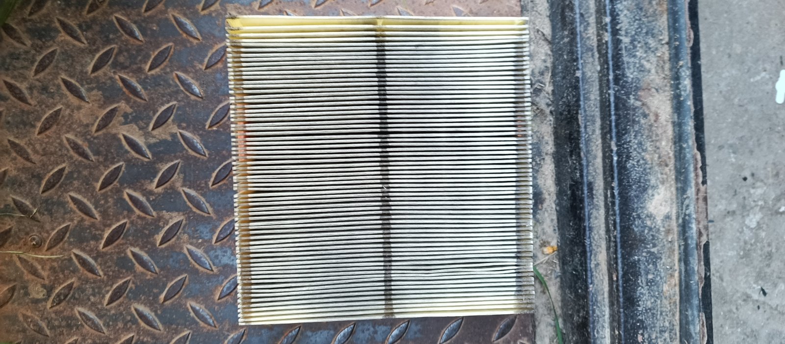

08.09.2024 в 09:06, сковородкер сказал:
буду ездить до 10 тыс км и снова проверю состояние,
проехал 10 тыс км на фильтре Filtron.
После снятие оказался средне (сильно?) загрязнём- был серым. При попытке "прохлопать" и выдуть пыль - не получилось. Значит мелкодисперсная пыль, сидит прочно. Фильтр отработал свои 10 тыс км.
(Территориально - Средиземноморское побережье с большим количеством серпантинов  температруой +30 тире +40)
06.10.2024 в 21:46, сковородкер сказал:
Так у фильтрона качество норм, межсервисный пробег ходят без проблем. Пробовал патрон - выглядит хуже после тех же 10 тыс.
