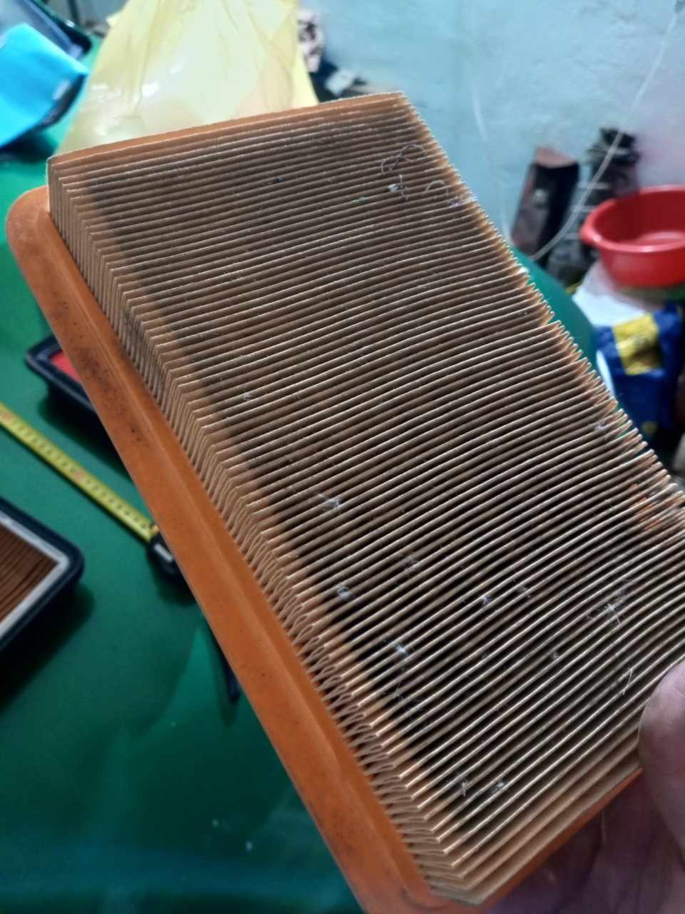

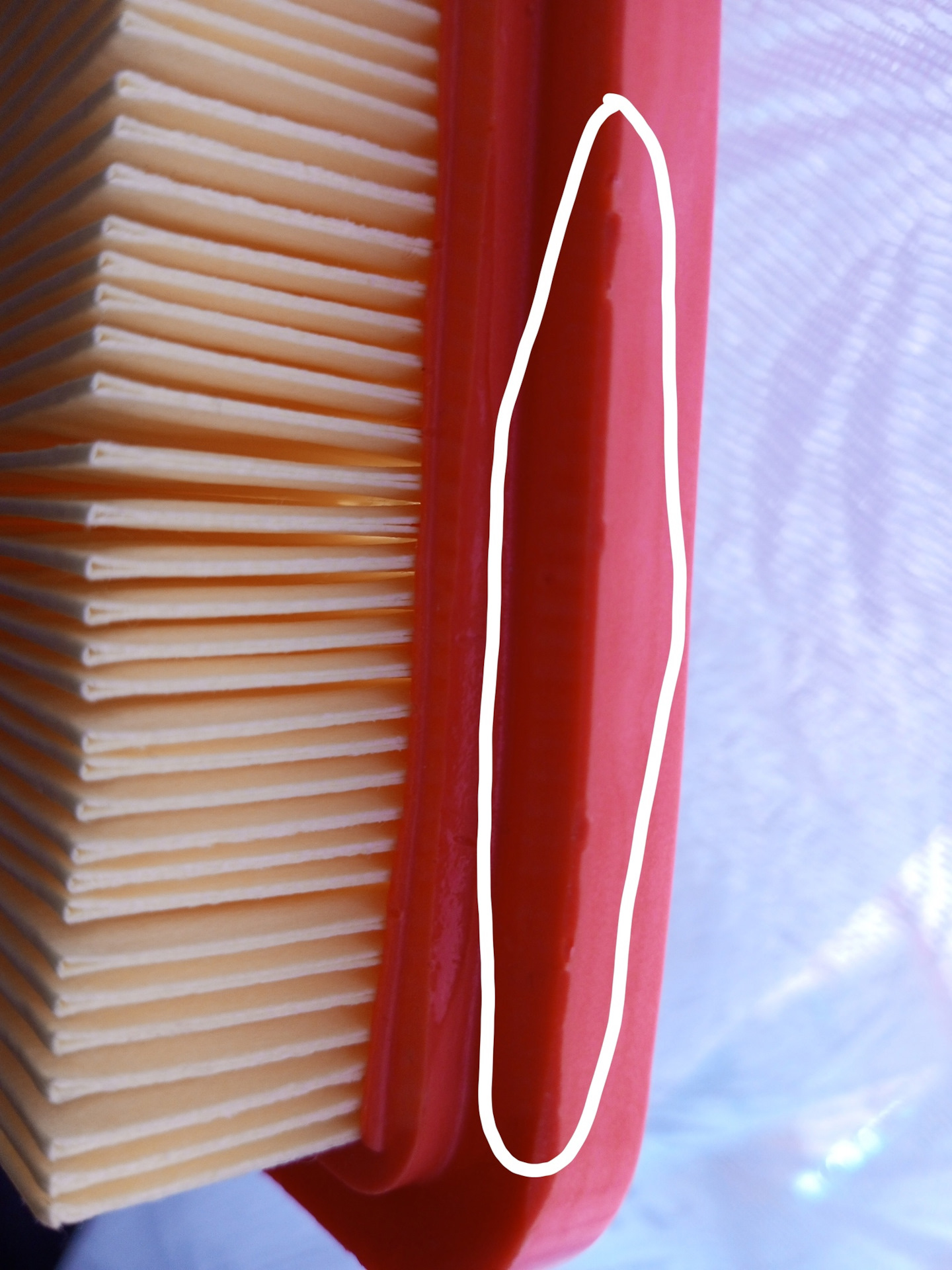

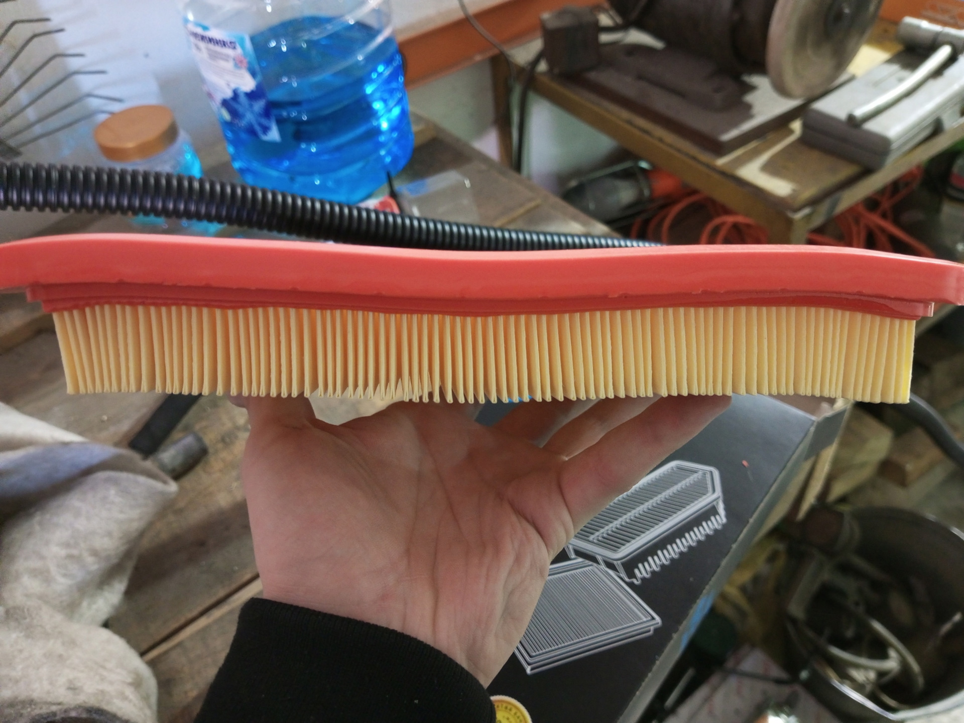

Короче ради эксперимента 5 воздушников купил по низшим ценам от 180 до 400р). Все они ни в чём не превзошли ни Мале (600р), ни ОЕМ.
Или дырявые, или кривые, или пожёванные, размеры не соответствуют. Короче убедился для себя, что покупая дешман, ты не экономишь.
Особенно супер Megapower, который кривой, весь косой и срезанный с угла.
