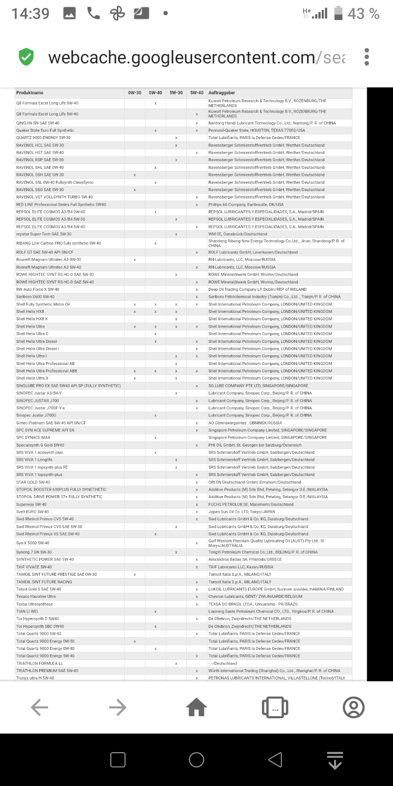

Купил бочку 60 литров Platimum 5w40 разлита 27.04.22. Зашел на BEVO, конкретно на https://operatingfluids.mercedes-benz.com/sheet/229.5/en
Там синтека больше нет. Последний раз смотрел BEVO в феврале, насколько помню синтек там был, потому что купил тогда канистру 5 литров Platinum 5w40. В гугле есть сохраненная копия этой страницы от нояября 2021 г. (скриншот во вложении), там синтек тоже был. Теперь нет. Отсюда вопросы.
1. Нужно периодически подтверждать допуски MB, если да, то как часто?
2. Изменилось ли что-то в рецептуре?
3. Можно ли считать масла от 05.07.2021 и 27.04.2022 (и их анализы) одинаковыми?
4. Как проверить подлинность бочки и отличить от подделки?
По цвету в канистре масло условно тёмное, как в бочке пока не могу знать.
Прошу прокомментировать это при первой удобной возможности, т.к. нужно определиться, заказывать дальше Синтек или нет. И эту бочку вернуть или можно вскрывать.

Prinston Добрый день!
С сайта МВ сняли из-за окончания срока действия оригинальной рецептуры, т.е. присадочная компания не стала продлять одобрение МВ на своей оригинальной рецептуре.
Допуск на новую рецептуру невозможно получить по причине санкционного давления.
Срок действия одобрения МВ 5 лет. Профиль продукта соответствует описанию.
3. Можно ли считать масла от 05.07.2021 и 27.04.2022 (и их анализы) одинаковыми? – можно
4. По дате пр-ва и номеру партии в паспорте качества
