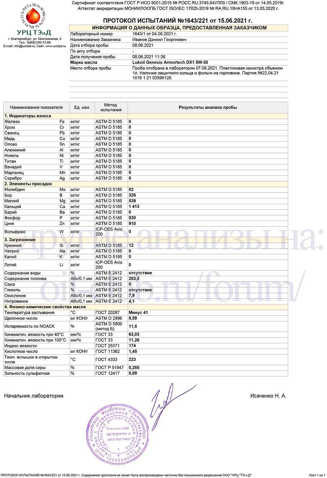

Популярное сообщение torcon 85 274 Опубликовано: 16 июня 2021 Популярное сообщение Поделиться Опубликовано: 16 июня 2021 Lukoil Genesis Armortech DX1 5W-30 API SP свежее за анализ спасибо Дядя Саша, Lacoste, Yurij, Rubarius, Inzhener, ToshkuS, ai_gelios, Bankol, Серегин, Rubarius, elanil, dembak81, Павел Витальевич, Дюпелек. Масло в лабораторию закупал ai_gelios на lukoil-shop.ru а завозил по моему Дюпелек. Вскрытие масла в лаборатории УРЦТЭиД: Масло заявлено как: API SP; API SN PLUS, SN-RC; GM dexos1™ Gen2; ILSAC GF-6A; ILSAC GF-5. 1) Вязкость при 100С = 11,26 - как и полагается маслу 5W-30 стандарта Dexos1 Gen2, обычно они такие и есть... 2) Щелочное число = 8,59мгКОН - выше среднего, у масла нормальные моющие нейтрализующие свойства на 5-7,5 тыс. км в тяжелых условиях. При этом, оно безопасно для катализаторов и прямого впрыска. 3) Зольность сульфатная по стандарту Dexos1 Gen2, не должна превышать 1.0%, у нас по анализу 0,89% - неплохо. 4) Температура вспышки 223С - неахтишная. Вообще это масло как то не очень по высокотемпературным характеристикам. Почему? Не ясно. Вроде бы высокая вязкость при 40С, вроде бы гидрокрекинг по ИК спектру, вроде бы индекс вязкости не самый высокий - обычный. А термостабильность "так себе". В общем если будет угарать больше чем обычно, знайте почему... 5) NOACK испаряемость масс (угар) = 11,8% - тоже не очень для крепкой 5W-30... 6) Температура застывания -41С - здесь вроде бы все нормально. Масло до -30С отработает, если ниже - не нужно его лить. 7) Содержание серы в норме = 0,285 - минералки тут нет, ИК спектр это дополнительно подтверждает. 8) Пакет присадок действительно API SP стандарта. Мы это видим по наличию магния в довесок к кальцию - вместе они нейтрализуют кислоты возникающие в двигателе. Органический молибден для снижения коэффициента трения, шумности и экономии топлива. Много бора как беззольного дисперсанта. Пакет присадок современный, жирный. ИК спектр Фурье говорит о том, что масло на основе гидрокрекинга VHVI. Вывод: Современное масло для корейцев, японцев, американцев самых последних моделей, в том числе с прямым впрыском и турбонагнетателями. Пакет присадок предотвращает LSPI - преждевременное воспламенение смеси в цилиндрах. Минусы - не самая хорошая термостабильность при высоких температурах, возможен угар (это проверяется на деле, если движок не новый, будет гореть больше чем обычно, если новый с завода уровень может вообще стоять). Артикулы коды для заказа в интернет магазинах: 3173878 - Lukoil Genesis Armortech DX1 5W-30 API SP 1L 3173877 - Lukoil Genesis Armortech DX1 5W-30 API SP 4L 21 Ссылка на сообщение

Yurij 333 Опубликовано: 16 июня 2021 Поделиться Опубликовано: 16 июня 2021 Температура застывания что то не очень. Ссылка на сообщение
Nazar-ua 2 141 Опубликовано: 16 июня 2021 Поделиться Опубликовано: 16 июня 2021 Для w30 норм. За то крепкое Ссылка на сообщение
Dimmy 12 134 Опубликовано: 16 июня 2021 Поделиться Опубликовано: 16 июня 2021 Все более чем пристойно. Ссылка на сообщение
Yurij 333 Опубликовано: 16 июня 2021 Поделиться Опубликовано: 16 июня 2021 Совпадает или нет не мне судить. tds_823_l_rus_lukoil_genesis_armortech_dx1_5w-30_12.05.2020.pdf Ссылка на сообщение
Buran 3 609 Опубликовано: 16 июня 2021 Поделиться Опубликовано: 16 июня 2021 12 минут назад, Yurij сказал: Температура застывания что то не очень. Возможно особенность рецептуры модификатор вязкости влияет или PPD мало - вангую что по CCS и MRV будет в поряде. Белковод запускал стенд на аналоге JP 5W30 , правда всего при - 25С°С, и прокачалось очень быстро. Ссылка на сообщение
teanovod83 468 Опубликовано: 16 июня 2021 Поделиться Опубликовано: 16 июня 2021 Всем причастным спасибо! При всей моей любви к Лукчку, особенно ЛукЛюкс 5в-30, имею такие мысли: Титана, вольфрама нет((( Вязкость при 100С - 11.26 ИМНО Гуталин ) Ценник за 4 литра такой, что похожий кастрол выйдет дешевле : Скрытый текст 1 Ссылка на сообщение
Популярное сообщение Шиза 4 002 Опубликовано: 16 июня 2021 Популярное сообщение Поделиться Опубликовано: 16 июня 2021 3 минуты назад, teanovod83 сказал: Вязкость при 100С - 11.26 ИМНО Гуталин ) Дексы1 gen2 почти все такие по вязкости 4 минуты назад, teanovod83 сказал: Титана, вольфрама нет Золота нет, платины тоже, масло гуано, на помойку... 6 Ссылка на сообщение
torcon 85 274 Опубликовано: 16 июня 2021 Автор Поделиться Опубликовано: 16 июня 2021 описал масло, термостабильность как у низковязкой эко двадцатки... С одной стороны ничего страшного, с другой стороны я бы летом в трассу лить его не стал... Так как пакет новый, еще таких не встречалось. Как думаете это Afton или Infineum? Может кто находил совпадения... Ссылка на сообщение
ai_gelios 2 405 Опубликовано: 16 июня 2021 Поделиться Опубликовано: 16 июня 2021 31 минуту назад, torcon сказал: это масло как то не очень по высокотемпературным характеристикам потому как наверное в составе много своего VHVI 4 и много киселя (VI) , но почему низкотемпературные тогда не выдающиеся (в отличии от FD) хрен знает. Но в целом на четвёрочку анализ. KV100 что-то как-то не 10,4 совсем получилось. Ссылка на сообщение
Популярное сообщение ai_gelios 2 405 Опубликовано: 16 июня 2021 Популярное сообщение Поделиться Опубликовано: 16 июня 2021 (изменено) 17 минут назад, Шиза сказал: масло гуано, на помойку... ты слишком суров. Продукт вполне себе, в рамках тех допусков, в которых сделан. Но конечно же мы как маслогики всегда найдём вариант лучше+дешевле (s-oil 7 red 9 5w-30 SP, Kixx G1 5w-30 SN+ , а уж Sintec Premium 5w-30 GF5 совсем на четвереньки ставит данный лучок, кроме как по магнию) Изменено 16 июня 2021 пользователем ai_gelios 5 Ссылка на сообщение
Mikong 1 579 Опубликовано: 16 июня 2021 Поделиться Опубликовано: 16 июня 2021 24 минуты назад, teanovod83 сказал: Вязкость при 100С - 11.26 ИМНО Гуталин Не угодишь вам) то Лучок чуть просадил вязкость в 504\507, все, не кондиция, тут решил реабилитироваться, опять не так) Ссылка на сообщение
torcon 85 274 Опубликовано: 16 июня 2021 Автор Поделиться Опубликовано: 16 июня 2021 12 минут назад, ai_gelios сказал: потому как наверное в составе много своего VHVI 4 и много киселя (VI) так вот не походит по густой вязкости при 40С и среднему по палате индексу вязкости. Это меня и удержало от такой оценки. Ссылка на сообщение
teanovod83 468 Опубликовано: 16 июня 2021 Поделиться Опубликовано: 16 июня 2021 22 минуты назад, Шиза сказал: Дексы1 gen2 почти все такие по вязкости Золота нет, платины тоже, масло гуано, на помойку... В техническом описании На оф сайте указана вязкость 10,4 Мы не гордые, золото/платину не требуем, нам бы новинок в виде модных вольфрамов или титанов))) Ссылка на сообщение
