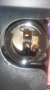

Street Ghost 0 Опубликовано: 27 мая 2021 Автор Поделиться Опубликовано: 27 мая 2021 (изменено) 10 часов назад, avignon сказал: Если есть сомнения в предыдущих маслах и интервалах, то лучше тогда снять малый поддон - вдруг там отложения. Вообщем это был дивный вечер я скупался в масле по ходу, сначала продул маслокуль и потом картер от старого масла, затем залил очистку зик флюш, на улице был дождь - дыметь начал жестко но при этом запах был не масла,а такое как будто вода кипятиться, затем опять процес всего продувания пока лишь капельки под давление в 6 атмосфер не стали капать, залил 4 литра зик 15W40 X5 проверил этикета мелкие буквы внутри самого названия есть на полосе тоже под углом просматривается надпись, этикетка наверху термоуложена, под крышкой зик название с мелками буквами SK, завел по прежнему дымело но такой же запах думаю конденсат не испарился, чуть взял поработал и пока что мотор рабоотает не равномерно обороты чуть плавают может поездить надо.... Фото нутра движка представляю.Ваше мнение? PS - промывка мыла 17 мин Изменено 27 мая 2021 пользователем Street Ghost 0 Цитата Ссылка на сообщение Поделиться на других сайтах

avignon 2 337 Опубликовано: 28 мая 2021 Поделиться Опубликовано: 28 мая 2021 8 часов назад, Street Ghost сказал: пока что мотор рабоотает не равномерно обороты чуть плавают может поездить надо.... Фото нутра движка представляю.Ваше мнение? Покататься, посмотреть. Явного криминала сверху не вижу, но это не показатель того, что в поддоне... 0 Цитата Ссылка на сообщение Поделиться на других сайтах
