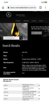

Думаю\решил исходя из этого документа, который приводил выше: https://bevo.mercedes-benz.com/d/d/en/Spec_223_2.pdf
По этой таблице я вижу, что львиная доля бензиновых двигателей (включая мой M274) имеет только допуск 229.5 (и 229.6 с какими-то оговорками, не вникал).
В нижней части таблицы - блок "дизельные двигатели" указывает на использование только MB 229.31, 229.51, 229.52.

В М274 в Европе рекомендуют 229.51, 229.52. У нас рекомендуют 229.5, так как подразумевают использование плохого бензина. Если Вы заправляете на сетевых АЗС и меняете масло не позднее 250 моточасов, смысла лить 229.5 нет.
При этом, М274 оснащён прямым впрыском, для которого полнозольные масла (229.5) более губительны.
Таким образом, если менять масло в разумные сроки и лить хороший бензин, 229.51 будет лучшим выбором.
