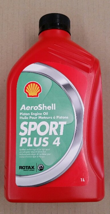

AeroShell Oil Sport PLUS 4
Meets or Exceeds Highest International Specifications
  • API SL
  • JASO MA
  • VW 502 00
  • Fully Approved – All ROTAX® 912 &914 Series engines, Rotax Service Instruction SI-912-016/SI-914-019;
  • Selection of suitable operating fluids for ROTAX® engine type 912 & 914 (Series).
https://www.shell.com/business-customers/aviation/aeroshell/piston-engine-oil/sports-plus4.html
Изменено пользователем apologize
apologize Спасибо, скорее всего его и зальём. Интересно ещё бы его анализ где-то глянуть
