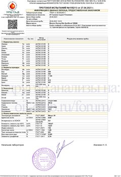

Масло в лабораторию посылал официальный представитель в запечатанной таре.
Вскрытие в лаборатории УРЦТЭиД:
Maxima 4T SynBlend Semi-Synthetic 10W-40 (VOA BASE) копия.jpgMaxima 4T SynBlend Semi-Synthetic 10W-40 URC копия.jpgMaxima 4T SynBlend Semi-Synthetic 10W-40 photo.jpg
Масло заявлено как: API SL; JASO MA2.
1) Вязкость при 40С и 100С -  высокая. Если взять автомобильные масла ACEA A3/B4, у них вязкость обычно 90 и 14 сантистоков соответственно, а тут 100 и 15 сантистоков - крепкое густое масло для нагрузок.
2) Щелочное число = 6,68 - среднее. Мотоциклам обычно не нужны высокие моющие свойства, все равно к концу смены щелочное обычно не срабатывается. А за счет невысокого щелочного числа, можно снизить золу сульфатную. Что полезно.
3) Зола сульфатная = 0,74% - о чем и говорилось выше. Невысокая зола обеспечивает минимум зольных абразивных отложений на клапанах и в камере сгорания.
4) Температура вспышки масла = 231С - средняя. Обладает обычной тремостабильностью при высоких температурах. Видно что масло с добавлением минералки 2й группы.
5) NOACK испаряемость масс (угар) = 8,6% - нормальный результат. Сильно масло угорать не должно.
6) Температура застывания -39С - адекватная для полусинтетического масла.
7) Содержание серы = 0,243% - не высокое. Сразу видно что здесь нет дешевой минералки, а именно хорошо очищенная от серы. Иначе сера была бы повыше...
8) Пакет присадок очень напоминает автомобильный Afton стандарта API SN Plus, но вроде бы это не он - немного отличается в содержании элементов. Здесь есть молибден - модификатор трения. Стандартная противоизносная присадка на основе фосфора и цинка. Дисперсант на основе бора. И магний + кальций, как моющая присадка детергент.
9) Параметр окисление = 18,2% - говорит о небольшом добавлении эстеров. Они придают маслу полярные свойства и снижают износ.

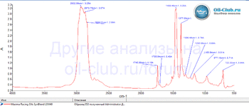

ИК спектр Фурье говорит о том, что масло на основе:
1й вариант VHVI + 2ая группа минералки + эстеры.
2й вариант 2ая группа минералки + эстеры.
Вывод: Хорошая полусинтетика. Действительно с добавлением эстеров. Чистая на серу и золу. Неплохая термостабильность при высоких температурах.

Данную позицию отправил повторно, так как производитель заявляет о новом, более современном, пакете присадок. Первый раз отправляли в августе 2020, второй - апрель 2021. Отличие есть и весьма значительные. Сделал для наглядности таблицу.
По вязкости, масло стало "по-крепче", это хорошо, так как в мотоциклах, особенно в моторах где масла чуть более одного литра, очень быстро вязкость срабатывается. Поэтому и смена масел не по километражу, а по моточасам. Зачастую снижается из-за попадания топлива. Поправьте, если ошибаюсь, относительно недавно начал разбираться в технических тонкостях.
Значительно изменился пакет присадок, который ранее был на основе кальция, фосфора и цинка, то сейчас добавили молибдена, бора и магния. С молибденом понятно все, а какой толк от бора и магния? Прошу просветить темного)
Завод позиционирует SynBlen как честную полусинтетику, то есть соотношение минерального и синтетического масла 50/50, в то время как у большинства конкурентов порядка 15-20%, + добавление эстеров. Если правильно понимаю, ИК спектр не дает возможности узнать точно пропорции масел?
