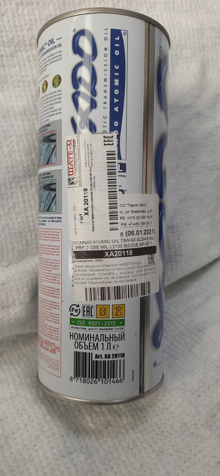

veev2 это из темы "атомно-молекулярное манипулирование"?:D
Хотел в раздатку+дифф залить, но не буду с gl-5 в этом gl-3/4/5 как-то туго(
Пойдёт на промывку.

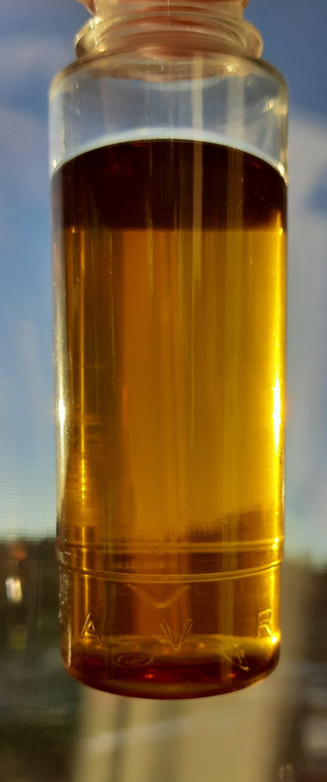

Густая и почти пустая веретенка?
Чапаев и пустота.
12 минут назад, advert2 сказал:
Веретенка, но высоко индексная, прикомнотной температуре в банке плещется очень бодро, прям не скажешь кв100 15. А так да, может замест гл4 и прокатит, а я замешаю с литром Mannol 75w80 gl4/gl5 на два раза промыться хватит. А то Газпром 80w90 гл5 ну капец густой, плохо промывает.

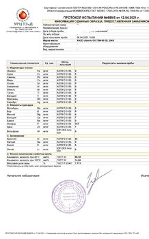

А где хваленые ревитализанты? Прячутся где то? Видимо  такая "суперпуперсекретнаянаноформула" что ее никакие приборы не видят :crazy:
Очередной фуфломицин?
2 часа назад, Vasek555 сказал:
Цитата
""Содержит атомарный ревитализант""
Изменено пользователем voka65
2 часа назад, Лыжник сказал:
Да.

Почему такой скудный пакет? Может быть это пакет под GL-3, а остальное нарисовали?)
