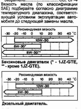

В японских мануалах на праворукие авто обычно прописывают на атмо двигатели 5w30 и 10w30. -cоответствующие температурам зима-лето в Японии.
В японских мануалах как раз в турбо-версии идут 10W30 взамен 5W30 в атмо...
36 минут назад, avignon сказал:
В старые версии турбо двигателей 5w30 разрешается использовать при +10С и ниже. 10w30 летом. (как мы знаем летом тем-ра воздуха в японии не превышает +27 С)
В старые версии атмо двигателей 5w30 и 10w30 . Могу показать из своего мануала.
В новых версиях турбо двигателе вообще хрен поймёшь - например в той-же королле в двигатель 8NR-FTS(TURBO) по мануалу 0w20 в любом раскладе:D
И в атмосферник 1NR-FE с 2005г -0w20 при любом раскладе )
В 1JZ-GE и 1JZ-GTE одно и тоже масло? У Мitsubishi четко по турбоверсиям идёт повышение первого числа.
15 минут назад, avignon сказал:
Это на 1JZ-GE.   На  1JZ-GTE отмечено звёздочками.
Изменено пользователем Vasya-
4 минуты назад, Vasya- сказал:
5w30  1JZ-GTE при+10 и ниже.
Понятно, разрешается, но основная всё-таки 10W30...
39 минут назад, avignon сказал:
Основная да 10w30.  Интересно что японский производитель масел HKS рекомендует на 1JZ-GTE  10w40 как самое идеальное.  > https://www.hks-power.co.jp/product/oil/list/toyota.html
Хмм, смотрю они уже и АPI cменили. -пол-года назад на те двигатели где рекомендовали 5w30 SN, теперь-же 5w30 SP, -новый api.
