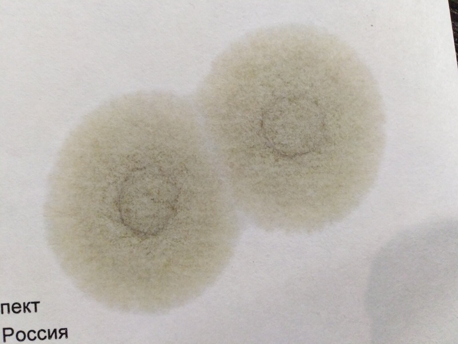

Просто попробуйте Лук.  Люкс-40 (можно полусинтетику) и Люкс-30. И ещё. Если решитесь доездить до 10 или 15 000 км - освойте капельную пробу. Это и просто и увлекательно.
Вот, кстати, пример. Выкладываю свою капельную пробу. Масло - Лук Люкс 5W30 под маркой Рено Мотрио. 200 моточасов. Живее всех живых, примерно 50-60 процентов ресурса только. Интересно было бы глянуть Вашу картину
