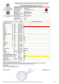

Novus Volcano 5W-40 отработка на Лада Калина после 7370 км
Novus Volcano 5W-40 отработка на Лада Калина после 7 370 км (анализ сделан компанией NOVUS)
Масло: NOVUS VOLCANO 5W-40
Авто: Лада Калина 2 (2015 г);
Двигатель: 1,6 л, 8 кл, 87л.c.;
Общий пробег: 83 938 км;
Пробег на масле: 7 370 км;
Моточасы: нет данных;
Средняя скорость:  нет данных;
Режим эксплуатации: 30% город  (утром серьёзная пробка, вечером умеренная пробка), 70% трасса;
Доливка масла: 80 814 км - 400 мл, 82 586 км - 200 мл;
Наличие чип-тюнинга: да;
Период эксплуатации: с 12.10.2020 по 08.02.2021;
Топливо: бензин ГПН 95 джи + немного 92 + пару раз Лук 95 Экто;
Израсходовано: 560 л +/- 10 л (средний расход 7,8 л по бортовому компьютеру);
Фильтр масляный: Filtron;
Фильтр воздушный: BIG Filter;
Фильтр топливный: LYNXauto;
Объем заливаемого масла: л;
Отбор масла: из картера, в середине слива;
Отбор масла: с тёплого двигателя;
Промывка двигателя: не проводилась;
Ремонтных работ с мотором, в период использования масла: нет;
Что было до этого масла: Люкс М-10ДМ + 0,5 л MJO2 (67 700 км - 73 100 км), SHU 0W-20 + Синтек 5W-30 + MJO2 0,3 л 73 100 км - 76 567 км);
Присадки:78 100 км – очиститель инжектора Феном, 80 000 км – очиститель катализатора Феном, 81 525 км - очиститель инжектора Феном, 82 600 км – очиститель катализатора Феном.
Ну всё че пацаны думаю по меди вопрос закрыт, в микс с М10ДМ добавлял 2 флакона римет, в микс с Шелл и синтек добавлял 1 флакон риметалл, сейчас в бортжурнале посмотрел, походу его и намыло(РиМЕТ содержит ультрадисперсный порошок сплава медь - олово (Cu-Sn) со средним размером частиц 2-3 мкм. )
У нас просто по Феном пробел, его никто вроде не лил что бы с анализами. А в нем все возможно...
Я просто смотрю остальные то металлы штатно 6ppm железа, 2 ppm алюминия, при таких показателях это не похоже на износ вкладышей. :)
1 минуту назад, torcon сказал:
Только что, Lacoste сказал:
Да 99% это феном...
Покажите мне где в описании в мас. систему заливали Феном ? Вижу только в топливо
4 минуты назад, DRON 33 сказал:
Так не заявлено же :mail1:
Кто автор отработки , будут пояснения ?
Изменено пользователем coronamark2
Только что, coronamark2 сказал:
Read the First page! Присадки:78 100 км – очиститель инжектора Феном, 80 000 км – очиститель катализатора Феном, 81 525 км - очиститель инжектора Феном, 82 600 км –
2 минуты назад, DRON 33 сказал:
3 часа назад, Дюпелёк сказал:
Господа эксперды вы хде, хочется вас послухать
Синтеком в соседней ветке восторгаются
13 минут назад, DRON 33 сказал:
Вполне из топлива и может попасть
2 минуты назад, Itseasy сказал:
169 попугаев ? :shok:
7 минут назад, DRON 33 сказал:
и маленький :sarcastic:
15 минут назад, DRON 33 сказал:
А что, по цилиндрам наплакировалось и соскребается помаленьку в картер:D
14 минут назад, Евген 48 сказал:
  Скрыть содержимое
Этот маленький 38 попугаев , а где остальные :sarcastic:
5 часов назад, Дюпелёк сказал:
Откуда медь, кито скажет?
Упорное полукольцо колена скорее всего, т.к с нагруженной стороны корзины оно из металлокерамики (бронзографита), т.е КПП механика, пробки и постоянно выжатая педаль сцепления
5 часов назад, Эльдар NOVUS сказал:
4 часа назад, Дюпелёк сказал:
coronamark2 может, ну не столько же
бронзовые втулки направляющих клапанов?
1 минуту назад, Fredy сказал:
На ВАЗе они только на 16кл моторе, на этом 8кл чугунные
Да металоплакирующая присадка это , о которой умолчал автор отработки
7 минут назад, advert2 сказал:
https://tuningsport.ru/catalog/klapany-vtulki-pruzhiny-tarelki-tolkateli-podpyatniki-c-36/vtulki-napravlyayushchie-klapanov-bronzovye-vaz-2108-2110-8v-komplekt-8-shtuk-181/
быть может здесь тюнинг?
