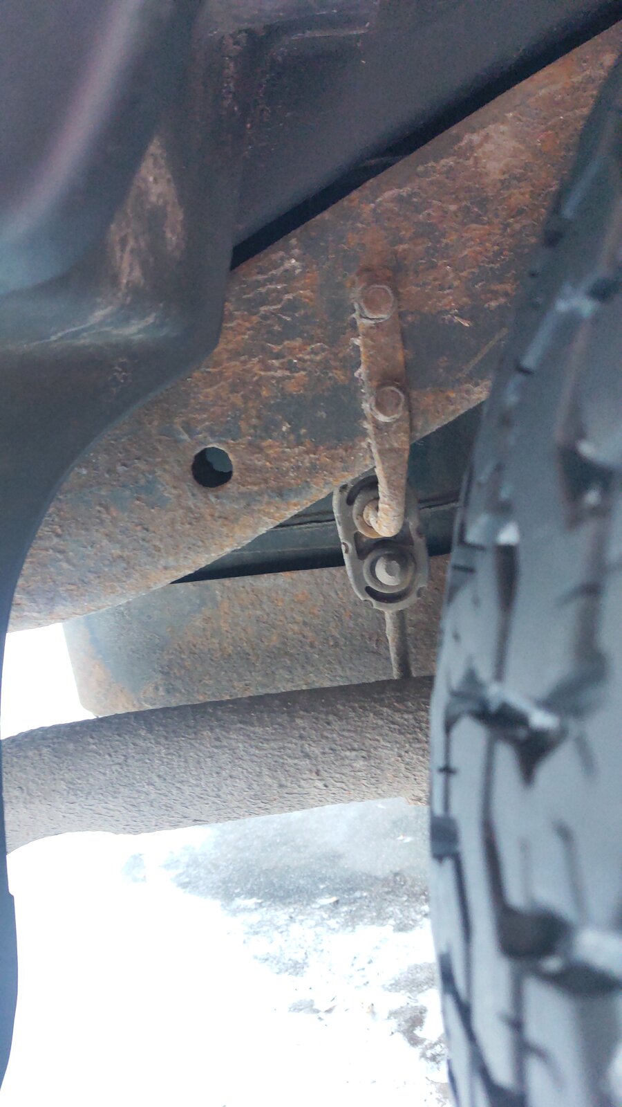

TM95 5 Опубликовано: 9 февраля 2021 Поделиться Опубликовано: 9 февраля 2021 5 часов назад, vervasnik сказал: А у автомобиля бензобак железный? Может он ржавый весь и бензин тоже с ржавчиной намешан, отсюда и железо. Пластиковый бак Ссылка на сообщение
Uhogorlonos 62 Опубликовано: 9 февраля 2021 Поделиться Опубликовано: 9 февраля 2021 (изменено) 7 минут назад, TM95 сказал: Пластиковый бак а вот теперь я удивлен насколько я понимаю, он сзади снизу под машиной по всей ширине. Снаружи кожух защитный точно железный, надо будет заглянуть повнимательней Изменено 9 февраля 2021 пользователем Uhogorlonos Ссылка на сообщение
TM95 5 Опубликовано: 9 февраля 2021 Поделиться Опубликовано: 9 февраля 2021 Все верно. Это защита бака, она стальная. Бак пластик. 1 Ссылка на сообщение
Uhogorlonos 62 Опубликовано: 9 февраля 2021 Поделиться Опубликовано: 9 февраля 2021 3 часа назад, TM95 сказал: Все верно. Это защита бака, она стальная. Бак пластик. Поверю на слово, сегодня под машину не полезу. Значит ржавчина в бензобаке, как минимум, отменяется? Ссылка на сообщение

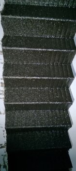

Uhogorlonos 62 Опубликовано: 19 февраля 2021 Поделиться Опубликовано: 19 февраля 2021 (изменено) Прикладываю фото разобранного фильтра. Металла не нашли. Из всей изыскательской деятельности обнаружена одна крупица металла на крышке фильтра после демонтажа. Остальное все в норме. Будем ждать следующих анализов после 3000 пробега на том же масле. Изменено 19 февраля 2021 пользователем Uhogorlonos 1 Ссылка на сообщение
