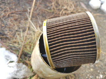

Projector 7 406 Опубликовано: 9 февраля 2021 Поделиться Опубликовано: 9 февраля 2021 (изменено) Uhogorlonos прикупите магнитную сливную пробку для картера , при следующей замене масла установите ее , и при сливе отработки кроме лабораторного анализа глянем сколько металлической пыли будет на магните и не будет ли металлической стружки В идеале должно быть что-то типа такого Кстати еще можно фильтр маслянный развольцевать или разрезать труборезом и глянуть нет ли чего в нем Изменено 9 февраля 2021 пользователем Projector 2 Ссылка на сообщение

Uhogorlonos 62 Опубликовано: 9 февраля 2021 Поделиться Опубликовано: 9 февраля 2021 35 минут назад, Projector сказал: Uhogorlonos прикупите магнитную сливную пробку для картера , при следующей замене масла установите ее , и при сливе отработки кроме лабораторного анализа глянем сколько металлической пыли будет на магните и не будет ли металлической стружки В идеале должно быть что-то типа такого Кстати еще можно фильтр маслянный развольцевать или разрезать труборезом и глянуть нет ли чего в нем спасибо, поищу магнитную пробку. Фильтр резать планирую, выложу сюда фотки. Благодаря местным советам есть уже довольно четкий план по дальнейшей диагностике. Половинить не хочу, а вот резать фильтр, смотреть натяжение цепи, замерять давление и эндоскопом посмотреть - планирую. Буду делиться тут результатами, если никто не против. 2 Ссылка на сообщение
