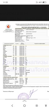

По мне, так древний, 17-ти летний Таурег 2003 года, с общим пробегом под 200тыс.км, отработал на этом Киксе 0w20, как минимум не хуже, чем эта свежая, восьмилетняя Ауди с общим пробегом 100тыс.км. Не забывай, общий износ мотора, с пробегом, всё равно идёт. Однако в UOA этого Таурега, который ты скинул, всё красиво. Там 300м/ч и 5тыс.км и по металлам, износ меньше, чем здесь (даже если представить и прибавить ещё 300м/ч, чтобы было, как здесь). Щелочное упало, да, вязкость просела, всё как здесь.
Это было для примера, в ответ на Ваше утверждение, что никто в эти моторы 20-ки лить не будет. ИМХО, что за следующие 300мч износ по железу будет больше, чем +11ппм к уже имеющимся.

1 час назад, В.И. сказал:
Вот пензоил 10-30 такой же двиг .лучше даже навороченого новуса
Интересный у Вас "такой же двигатель"! ))
В нашей экспертизе:
Авто: AUDI A8 (D4, 2012 г.)
Двигатель: CGWA, 3 литра, V-образный, 6-цилиндровый, компрессор, непосредственный впрыск топлива, 290 л/с
В Вашем примере:
Автомобиль: VW Tiguan 2017 г.в. 1,4 TSI CZDA DSG-6
То есть разные автомобили, разные модели двигателя: объём отличается больше чем в 2 раза, V образный и рядный. То есть две разные планеты! )
Ссылка на Ваш пример ЗДЕСЬ
Пожалуйста будьте внимательнее! )
