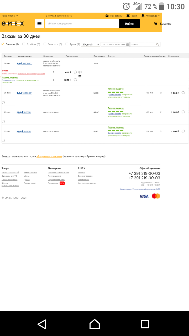

Сложный вопрос, что бы это узнать нужно взять две одинаковые машины с одинаковым мотором, проехать на них одинаковое количество км (условно 100т.км) в одинаковых условиях, режимах, разобрать моторы и сравнить! На форуме много людей кто льет в простые моторы топовые масла от топовых производителей и так же много тех кто льет в сложные немецкие моторы простые масла Российского, Корейского производства и по итогу у всех все работает и все счастливы! Теперь о цене: лично я давно не покупаю масла дороже 2тр за 4л, у меня такое правило (в голове) простое масло на кряке не брать дороже 1тр, ПАО, ГТЛ не брать дороже 2тр и как не странно оно работает! Да можно тупо пойти в автомагазин возле дома и купить канистру мобила за 3500р, а можно дождаться акции в гипермаркетах и взять ту же канистру на 30-40% дешевле! Банальный пример, заказал на емексе недавно маслице  total quartz ineo mc3 5w30 4л - 628р за шт, Motul X-cess 8100 5W-40 5л - 981р за шт
Да не может быть:) За 5 литров 981 рубль?:)  Блин,  я бы брать не стал так дешево)))
Я пол дня эти канистры в руках вертел, все ролики пересмотрел о подлинности и как не странно по всем признакам оригинал пришел, скорее всего кто то артикулы перепутал и вместо 1л продал 4л и 5л канистры!
