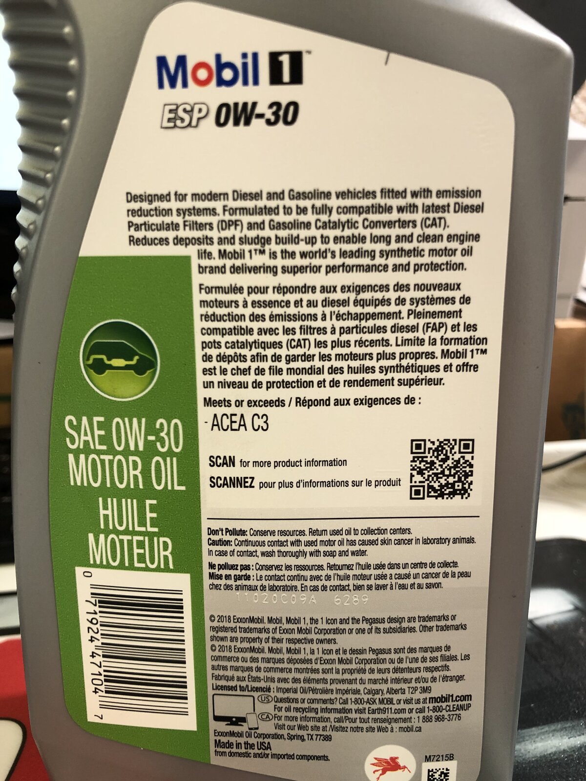

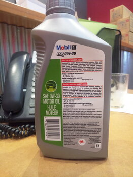

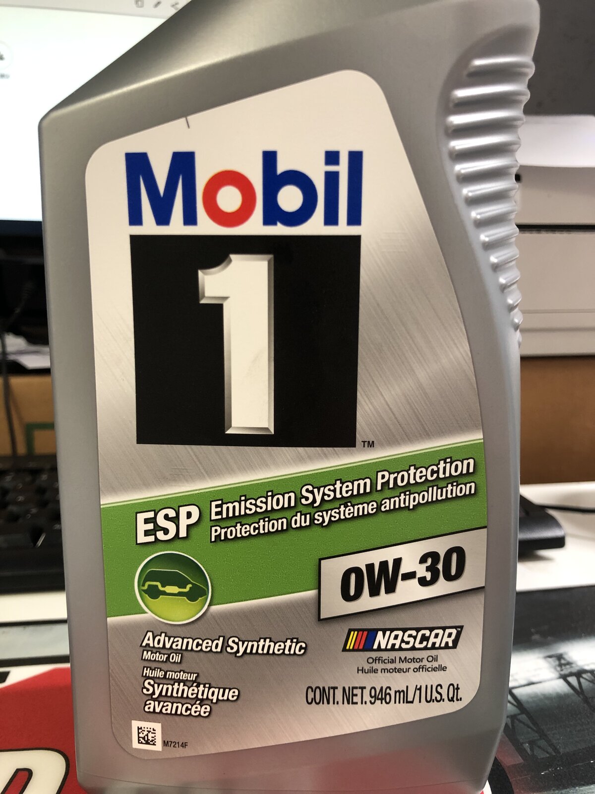

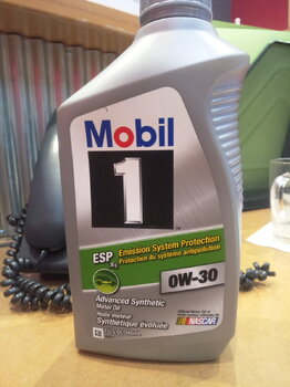

Заказал две бутылочки, вот сегодня только пришли! Тоже вроде дешевле, на сайте написано как и всех для м1 есп 5-30, а пришло такое вот чудо!
Тут дело такое, приходит гипермаркет к производителю и говорит: цена нужна зашибись! Те им - да не проблема, щас сбодяжим эксклюзив, а то по полной цене покупать не будут. Вот заказал америкоский супер пупер продукт, ЕСП 5в-30... Смотрите что пришло от двух поставщиков. Как оно должно выглядеть - тут на форуме есть. Что там внутри? А никто не знает, кю-ар код ведет на пустую страницу. Шляпа короче. Все нафик взад завернул, деньги забрал.
п.с. на одной нет допуска 504/507 и других, а на второй вообще - С3 - все)))) Написал продаванам, они говорят" Да мы точно знаем, там все допуски есть". Такие вот пироги. Есть продукт - есть цена, и минус акции. Никто вам задарма "белый" продукт не продаст.
Изменено пользователем Nick
