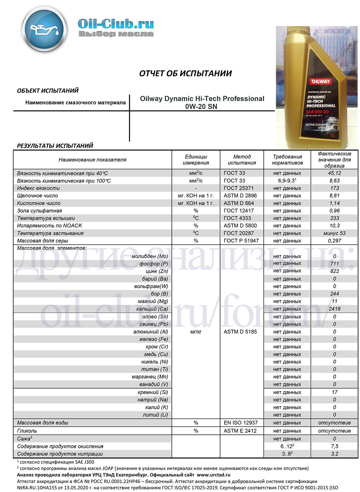

Oilway Dynamic Hi-Tech Professional 0W-20 SN (VOA BASE)-1 копия.jpgOilway Dynamic Hi-Tech Professional 0W-20 SN URC копия.jpgOilway Dynamic Hi-Tech Professional 0W-20 SN photo1.jpgOilway Dynamic Hi-Tech Professional 0W-20 SN photo2.jpg
Масло заявлено как: API SN; ILSAC GF-5.
1) Масло удовлетворяет стандарту SAE и проходит его требования как "двадцатка". Вязкость в норме.
2) Щелочное число = 8,81 - выше среднего. Для этого стандарта моющие/нейтрализующие свойства хорошие.
3) Зольность сульфатная = 0,96% как и полагается маслам API SN ILSAC GF-5. У них обычно такая зольность.
4) Температура вспышки 233С - для 0W-20 она очень хорошая, видно что масло не на минералке, это гидрокрекинг VHVI, возможно даже немного ПАО.
5) Температура застывания -53С - очень хорошая, либо лаба занизила температуру застывания, либо здесь действительно гидрокрекинг + немного ПАО. Слишком хорошая температура застывания для просто гидрокрекинга....
6) Содержание серы = 0,297 - нормальное.
7) Пакет присадок неизвестный, очень похож на Afton Hitec но без молибдена. Поэтому не факт что это Afton. Мы такой в маслах API SN; ILSAC GF-5 до этого момента не видели. Возможно использован пакет в котором нет соответствия API SN; ILSAC GF-5.
ИК спектр Фурье, говорит о том что масло на основе гидрокрекинга (возможно даже немного ПАО, пик чуть выше обычного, но это вилами по воде.)
Вывод: по параметрам масло хорошее, особенно за такую цену. Очень низкая температура застывания, даже для гидрокрекинга. Хорошая термостабильность при высоких температурах. Не высокая зола и сера, что предполагает безопасное использование в моторах с прямым впрыском. Одна непонятка - неузнаваемый пакет присадок, на котором не видели еще ни одного масла этого стандарта.

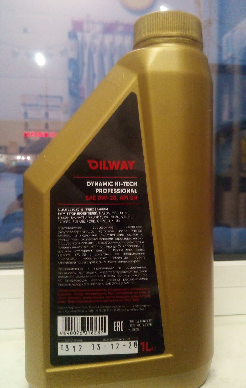

4640076016299  - Oilway Dynamic Hi-Tech Professional 0W-20 SN 4L
4640076016282  - Oilway Dynamic Hi-Tech Professional 0W-20 SN 1L
Друзья у лаборатории сломался прибор измерения NOACK, пока едет специалист по его ремонту и эксплуатации, выкладываю анализ без него. Позже обновлю анализ NOACKом.

Да то что тестировал завод Нефтесинтез совпадает с нашим народным анализом +- погрешность.

:)Si =17, что здесь может вспениться зимой?

1 минуту назад, Nickol сказал:
Хороший вопрос к всесезонному маслу)))
Что артикула так и нет, паходу его распространяют по схеме гербалайфа
23 минуты назад, Nickol сказал:
А может просто не парились чистотой при производстве)
