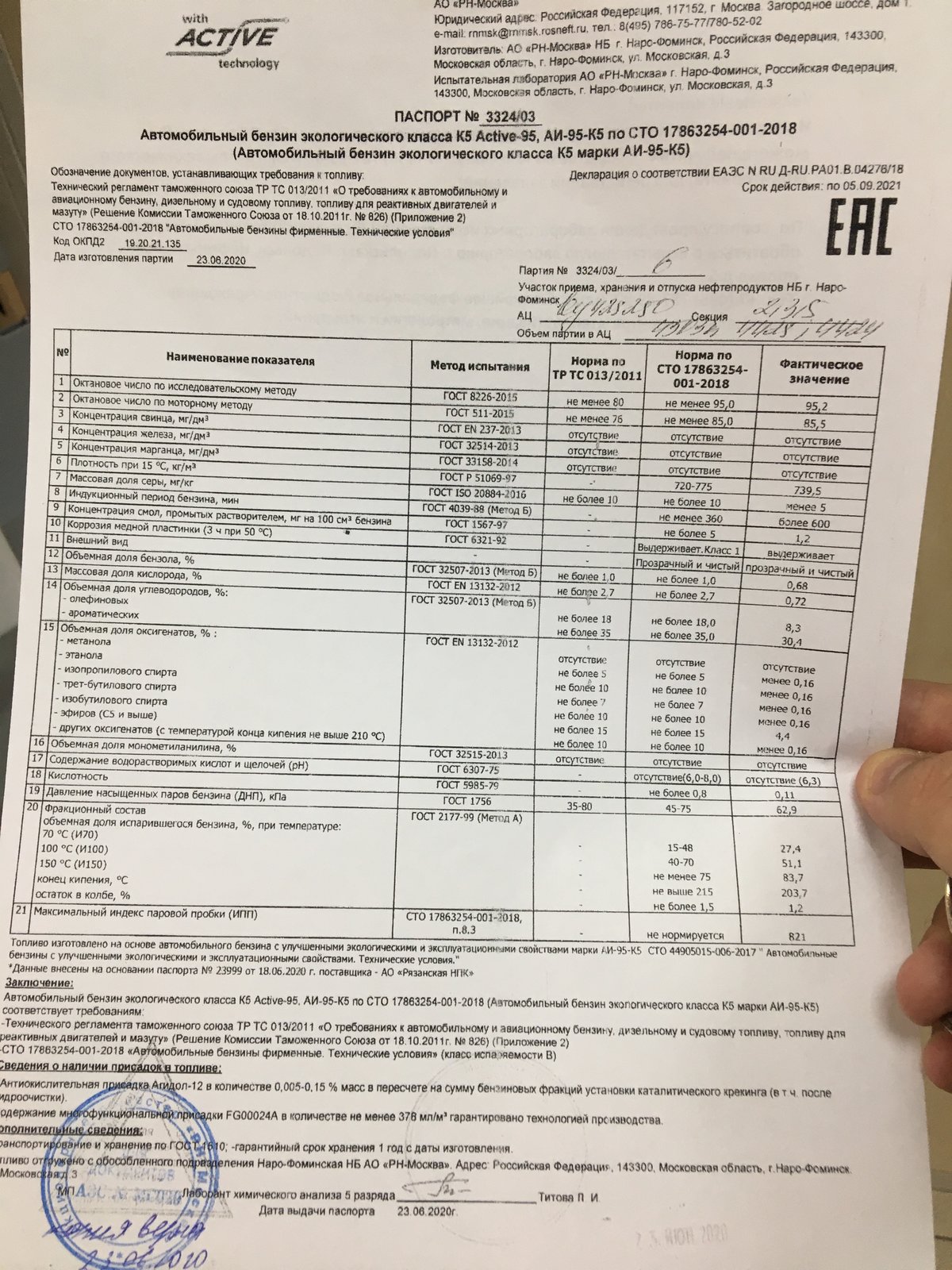

СИНТЭКС А что именно хорошего в той фракционке, поясните плз, если не трудно. Хочу всё таки разобраться до конца)
28 минут назад, Егор К сказал:
Тут вопрос в том, чего Вы ожидаете от бензина и какой у Вас мотор (из профиля вижу, что CZCA). У Вас масло 5w40. Оно душит эти движки. Даже на хорошем топливе Вы не получите полной отдачи. Если конкретно про фракционку, то можно сравнить И70=25 у сотки и И70=37 у 95-го, затем И100 49 против 56, ну и КК 201 против 193. По всем фронтам сотка рулит. Мои предпочтения по фракционке: И70 (20-30, чем меньше, тем лучше), И100 (40-50, чем меньше, тем лучше), КК (200-210, чем больше тем лучше). Такие бензины обладают высокой калорийностью и, как правило, высоким ОЧМ, что способствует высокой экономичности и отличной тяге во всех диапазонах работы авто. Опять же, у бензинов с "широкой" фракционкой, как правило, высокий коэффициент распределения детонационной стойкости по фракциям. Но не каждый движок сможет полностью переварить такую смесь.

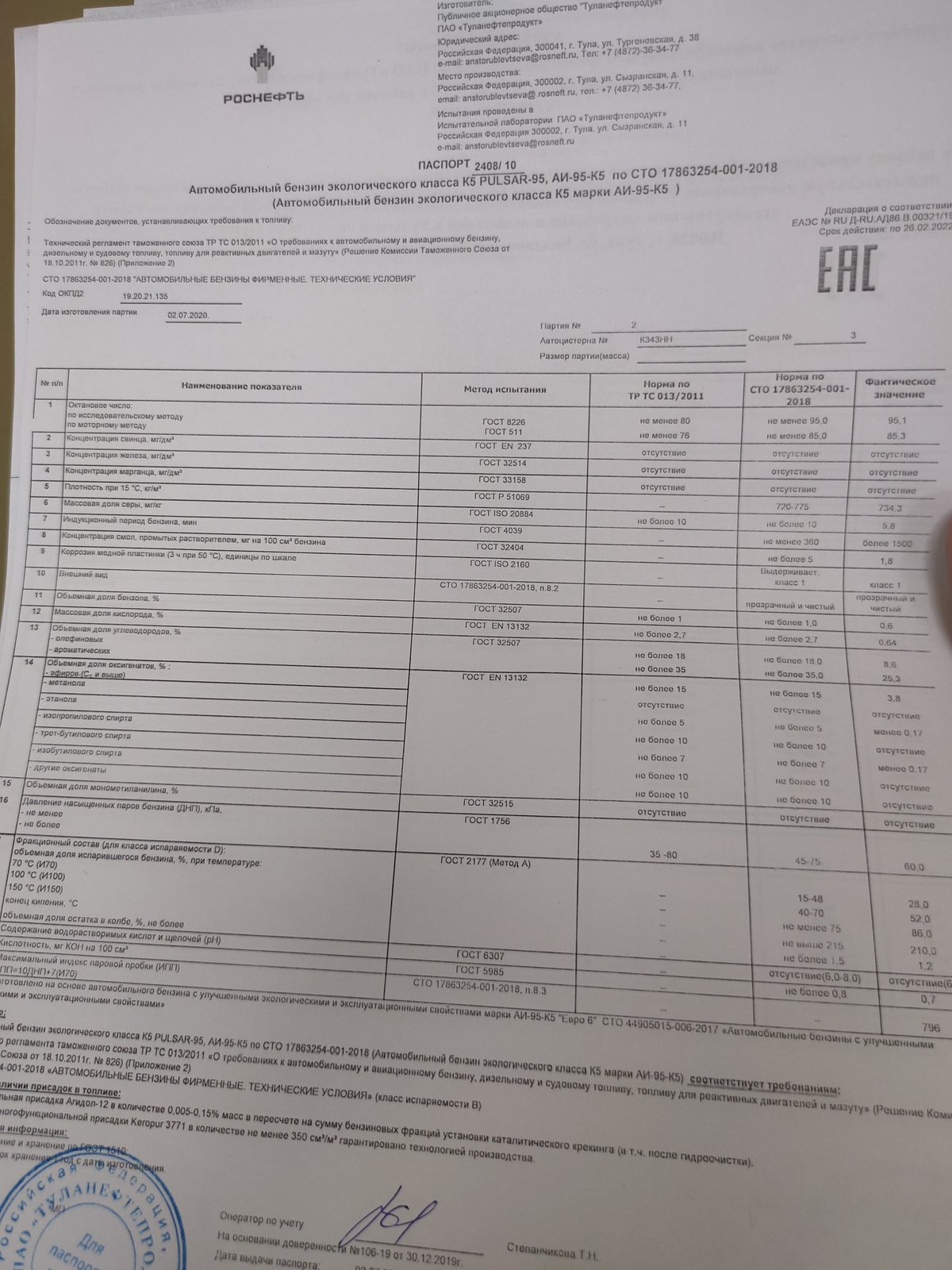

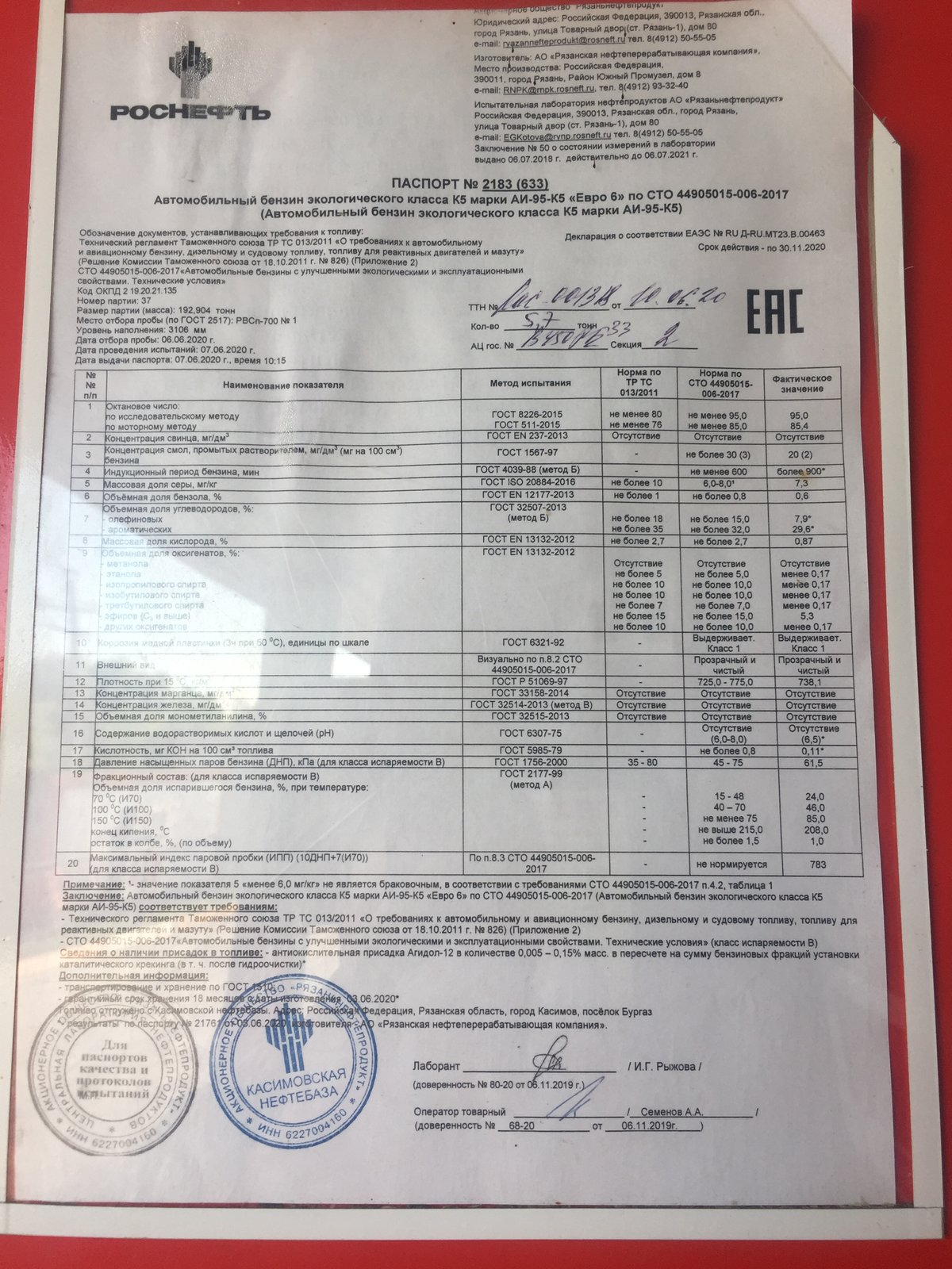

95 active  и такой же был ultimate с летней днп и хорошей фракционкой
на 100 паспортов не нашел на стенде, 92 был без эфиров
