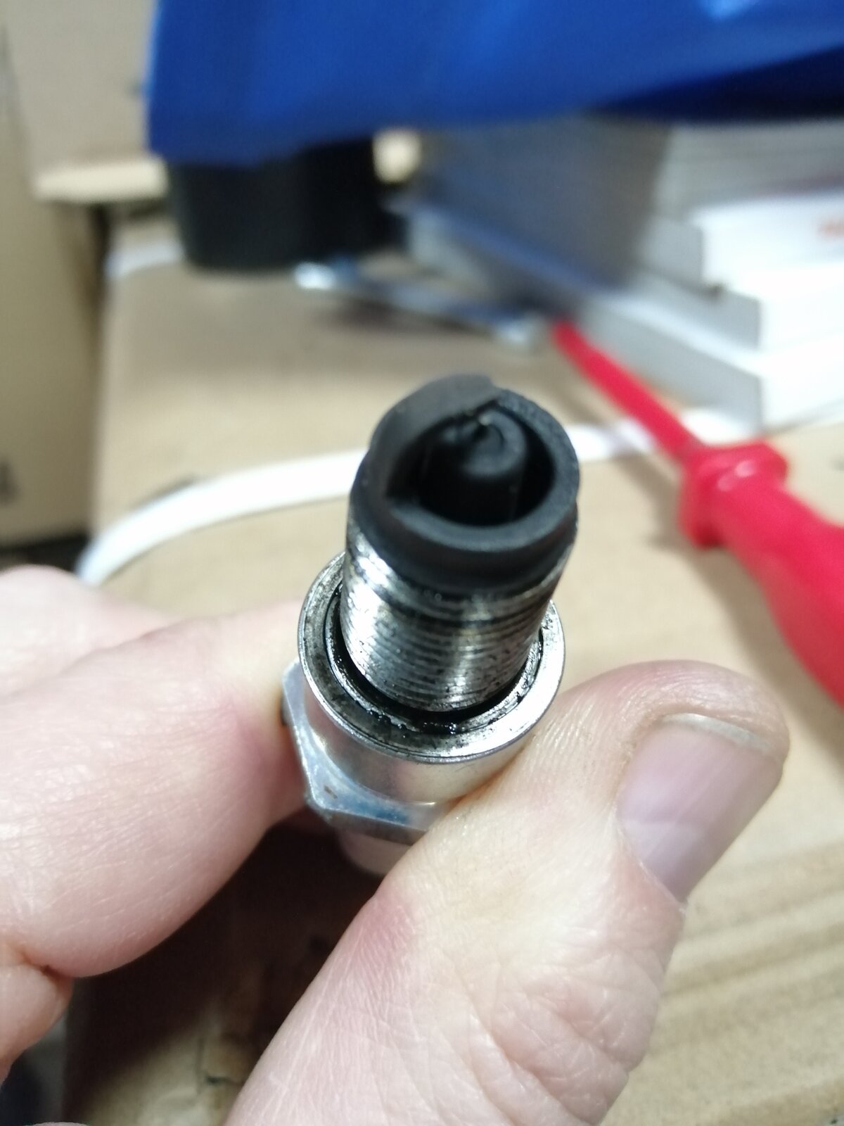

Вам правильно указал fonserg подсоса воздуха (переобедненной смеси) нет, индикатор - моя свеча зажигания (1 фото). Фото свечи с переобедненной смесью второе.

Есть просто достаточный опыт ремонта 2-тактной техники, более 5 лет. От свечи воняет угоревшим 4Т маслом.
