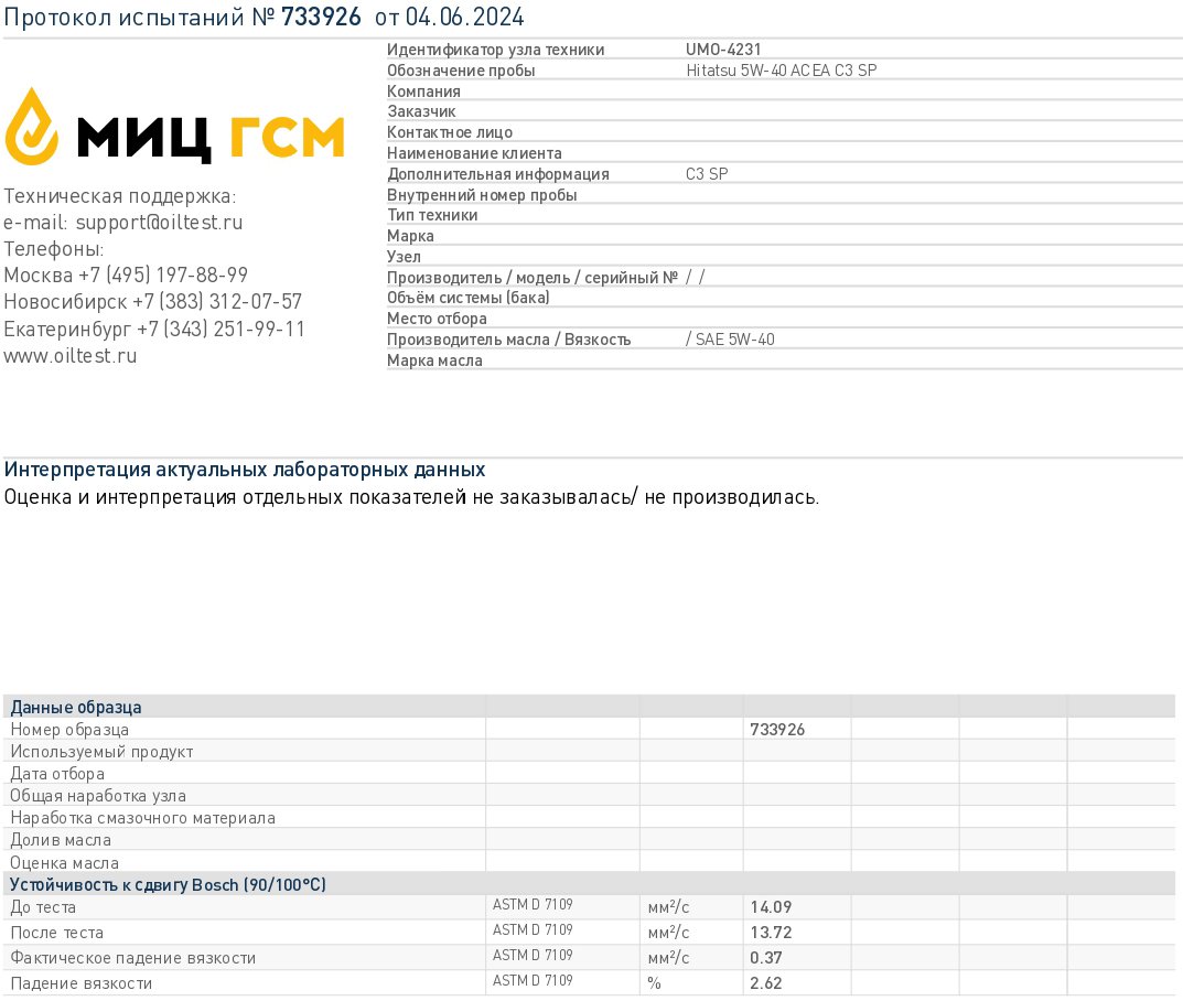

1734611587_1810_412_05_2025.thumb.jpg.9d19eac071373677808515b3d4624c10.jpgHitatsu-5W-40-ACEA-C3-photo.thumb.jpg.016f90e2395870d0bc298f47568b2085.jpg2000956305_Hitatsu5W-40ACEAC3ShearStability.thumb.jpg.b0ac03ed4df60d4fc1ac07f4c48f7e45.jpg

ИК спектр Фурье. Дисперсантов для ACEA C3 среднее количество, по старому на 0,46. Присутствуют аминные и фенольные антиоксиданты. В основном гидрокрекинг VHVI, но говорят есть еще GTL - видимо не много, так как пик 722 это сильно не увеличило. (описание torcon)

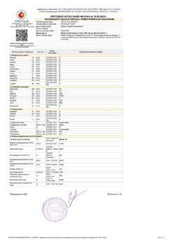

1383799981_1810-2Hitatsu5w-40DieselPetrolDPFSeriesAPISPACEAC3.thumb.png.ee0400d9f4606000ba5c5c3fba85475b.png
1) Масло соответствует стандарту SAE и полноправно может называться 5W-40
2) Вязкость при 100С = 14,52 сСт - в пределах среднестатистических показателей для легкомотрных сороковок (13.5-14.5 сСт), что обеспечивает оптимальное сочетание энергосберегающих и защитных свойств, при этом есть небольшой запас для разжижения топливом в процессе эксплуатации, хотя для дизелей это не особо неактуально
3) Щелочное число = 8,28 - стандартный результат для масла С3, что говорит о достаточном запасе моюще-нейтрализующих свойств данного продукта
4) Кислотное число = 1,51 - невысокое, в сочетании с щелочным 8,28 выглядит достойно
5) Зольность сульфатная = 0,75% - требование стандарта С3 благополучно выполнено (<0.8%)
6) Температура застывания = -50С - отменный результат для 5W-40
7) Вязкость имитации холодной прокрутки CCS при -30С = 5700 мПас - хороший результат в пределах требования SAE для масел 5W (<6600 мПас)
8) Температура вспышки в о.т. = 234С - стандартный результат, который говорит о хорошей термостабильности масла при высоких t
9) Содержание серы = 0,205 - говорит о том, что перед нами современный пакет присадок на салицилатах Кальция и чистые базовые компоненты
10) Противоизносные присадки - на основе пары Цинк-Фосфор + модификатор трения на базе органического Молибдена, который призван снизить износ и расход топлива. Соединения Кальция и Магния в роли моюще-нейтрализующей присадки + беззольный дисперсант в виде сукцинимида Бора.
Вывод: перед нами вполне стандартное масло С3 на пакете Infineum серии P6800, только в вязкости SAE 40. Для дизелей вариант хороший. Собственно, так оно и позиционируется. Для бензиновых моторов, требующих масла уровня С3 (+Dexos2) все-таки более удачным вариантом будет 5W-30, но для тех, кто в жарком климате хочет масло погуще - это тоже прекрасный вариант
