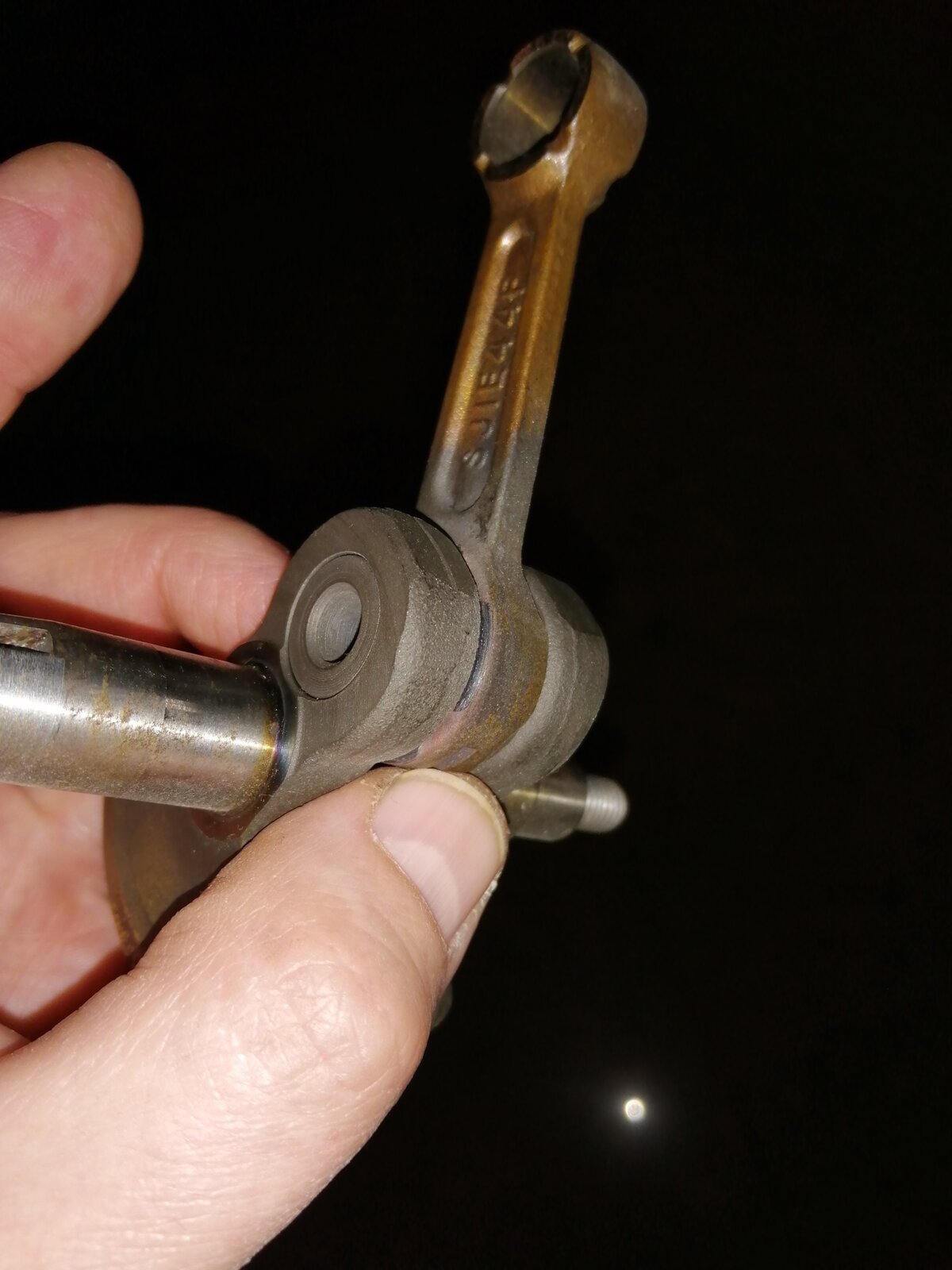

Каждое мнение интересно и готов рассматривать, но не соглашусь с Вами. При трении "на сухую" синеет шатун на коленвале (даю фото примера от другого 2Т двигателя),
приклинивают опорные подшипники коленвала до разрушения сепараторов, да и повреждения поршня и цилиндра другие (из справочной литературы).
Двигатель не встал, приклинивания на холодную в двигателе не было. Есть все основания полагать что поломка произошла до закатывания мотоцикла в гараж, а не с утра когда его завели. С утра поломка проявилась.
