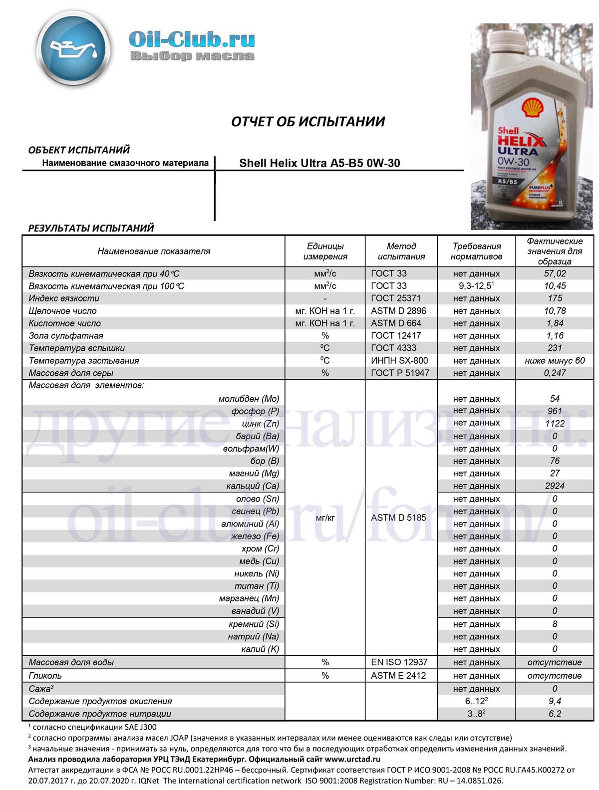

ceedkiaceed 5 Опубликовано: 28 сентября 2021 Поделиться Опубликовано: 28 сентября 2021 Добрый день! Привет из Минска всем! У нас в Беларусь пришло Total Quartz 9000 Energy HKS G-310 5W-30 с допуском API SL; ACEA A5 вместо API SМ; ACEA A5. И цена 3800 руб РФ. Вопрос можно ли его заменить на Shell Helix Ultra A5/B5 0W-30 при условии, что автомобиль киа сид JD 1.4 ДВС gamma 2? Буду благодарен за развёрнутый ответ. 0 Цитата Ссылка на сообщение Поделиться на других сайтах
torcon 64 424 Опубликовано: 28 сентября 2021 Автор Поделиться Опубликовано: 28 сентября 2021 Заменить можно, но масла совершенно разные. То есть не знак = 0 Цитата Ссылка на сообщение Поделиться на других сайтах
ceedkiaceed 5 Опубликовано: 28 сентября 2021 Поделиться Опубликовано: 28 сентября 2021 (изменено) 42 минуты назад, torcon сказал: Заменить можно, но масла совершенно разные. То есть не знак = А какое масло будет приближенно к знаку равенства? Спасибо за ранее. ЗЫ Просто лил это масло на протяжении 5 лет и 70 тыс пробега. Хотелось бы и дальше так же ездить без проблем. Масло Total Quartz 9000 Energy HKS G-310 5W-30 менял после 150-180 мточасов. Изменено 28 сентября 2021 пользователем ceedkiaceed 0 Цитата Ссылка на сообщение Поделиться на других сайтах
ModeratorSigma 6 949 Опубликовано: 28 сентября 2021 Поделиться Опубликовано: 28 сентября 2021 ceedkiaceed ну дак и ездите далее, что мешает то? 0 Цитата Ссылка на сообщение Поделиться на других сайтах
torcon 64 424 Опубликовано: 28 сентября 2021 Автор Поделиться Опубликовано: 28 сентября 2021 ceedkiaceed только вот это, но я вам не советую его лить, подделки... https://www.oil-club.ru/forum/topic/4827-hyundai-kia-turbo-syn-5w-30-05100-00441-svezhee/ проблем то нет в том что оно стало API SL за место SM. Продолжайте лить тотал и все, не смотрите в данном случае на эти буквы... 0 Цитата Ссылка на сообщение Поделиться на других сайтах
ceedkiaceed 5 Опубликовано: 28 сентября 2021 Поделиться Опубликовано: 28 сентября 2021 (изменено) 6 минут назад, torcon сказал: только вот это, но я вам не советую его лить, подделки... https://www.oil-club.ru/forum/topic/4827-hyundai-kia-turbo-syn-5w-30-05100-00441-svezhee/ Это у нас стоит сущие копейки и оно сплошь и рядом поддельное. Кстати везут к нам аж с юга России)) 6 минут назад, torcon сказал: проблем то нет в том что оно стало API SL за место SM. Продолжайте лить тотал и все, не смотрите в данном случае на эти буквы.. Я вот предполагаю, что состав масла это уже устарело и его просто взяли понизили. Но и ДВС не стал совершеннее конструктивно. Спасибо вам товарищи за советы. Изменено 28 сентября 2021 пользователем ceedkiaceed 0 Цитата Ссылка на сообщение Поделиться на других сайтах
