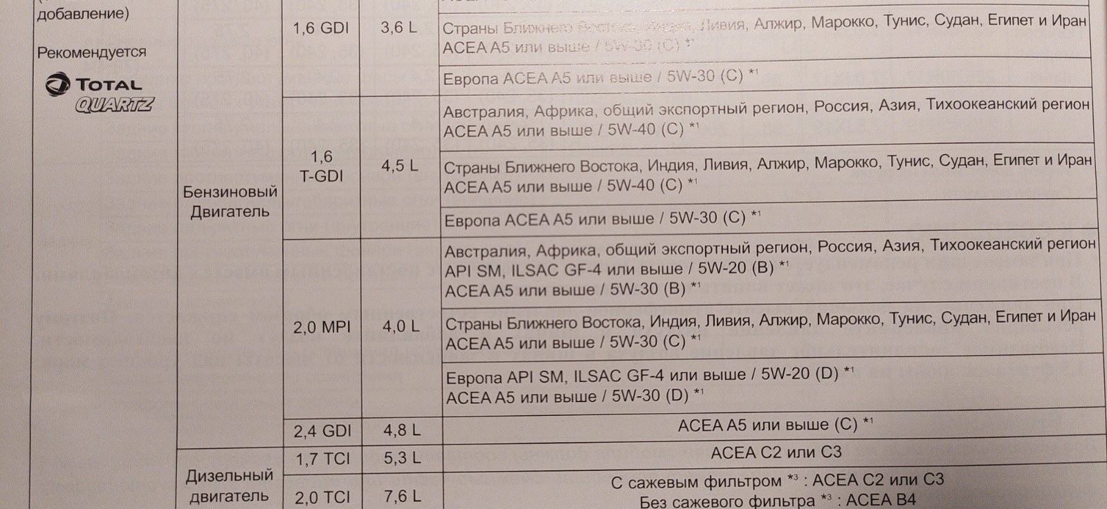

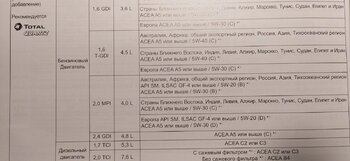

Bukashka I 0 Опубликовано: 19 июня 2022 Поделиться Опубликовано: 19 июня 2022 (изменено) Думаю купить масло KIXX G1 SP 5W30 4L МАСЛО МОТОРНОЕAPI: SP-RC ILSAC GF-6A Fully Synthetic для Sportage 4 2.0L, но в руководстве обнаружил что для допуска ILSAC требуется вязкость 5W-20, а для АСЕА А5 вязкость 5W-30. Может я не прав и не так понял? Кто в курсе? стр 98. Цена вопроса 2300 за 4 л. Миниатюры Изменено 19 июня 2022 пользователем Bukashka I 0 Цитата Ссылка на сообщение Поделиться на других сайтах
